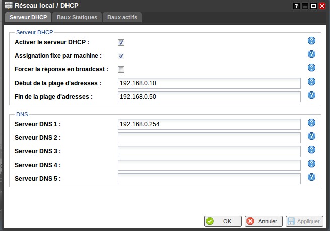

Voici une capture de la configuration de ma freebox, donc je pense que c’est donc bien le cas

Ce n’est pas tout-à-fait pareil car le serveur DNS interrogé par ping pour résoudre le nom n’est pas le même (box internet pour Debian, serveur local pour Mint). Néanmoins si tu as laissé la configuration par défaut, il y a gros à parier que ce serveur local interroge à son tour le serveur DNS de la box, donc le résultat final est similaire.
Pas forcément. Cela indique seulement que le serveur DHCP de la box annonce l’adresse IP de la box comme serveur DNS. Les machines clientes en DHCP ne sont pas obligées d’en tenir compte (mais la Debian en tient compte), et les machines en configuration statique n’en tiennent pas compte.

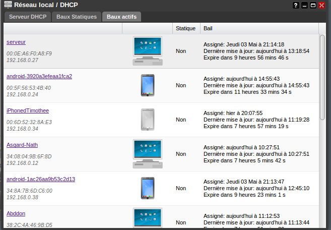

Peux-tu voir les noms des machines dans les baux statiques et actifs ?

Oui je les vois pour les actifs,
Pour les statistiques
« Aucun bail de configurer »
Donc sans doute que oui, mais je ne me suis jamais pencher sur cette option pour être honnête…

Apparemment le serveur DHCP de la box enregistre bien les noms annoncés par les clients DHCP. Reste à déterminer si cette information est transmise au serveur DNS de la box, et sous quel domaine.

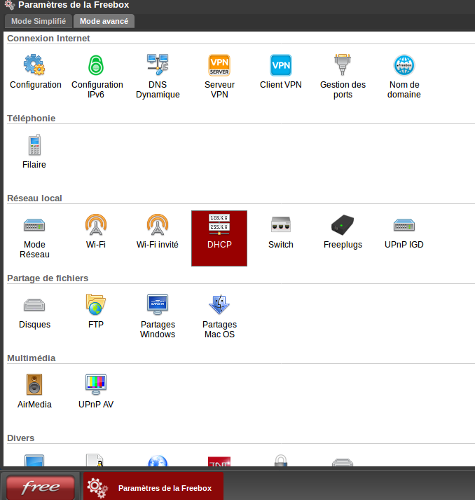

A priori je ne vois pas d’entrée DNS dans l’interface d’admin de la box
Tout ce que j’ai trouvé serait
Mais ça ne doit pas être ça …

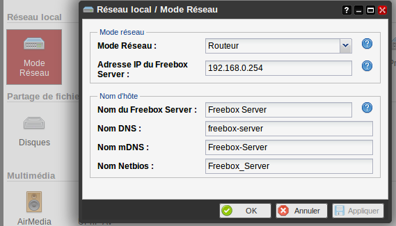

Non, mais tu peux tester la résolution du nom DNS que la box se donne à elle-même, freebox-server, avec l’une de ces commandes, selon ce qui est installé.
host -v freebox-server 192.168.0.254
dig freebox-server @192.168.0.254
nslookup freebox-server 192.168.0.254
getent hosts freebox-server

Soit le serveur DNS de la box ne sert pas son propre nom (et je ne comprends pas à quoi sert le champ dans l’interface de configuration), soit il y a un domaine (’“suffixe DNS”) à ajouter mais je ne le vois nulle part. Normalement, le serveur DHCP de la box devrait l’annoncer et les clients DHCP devraient l’ajouter dans /etc/resolv.conf dans une option “domain” ou “search”. Mais cette option est absente du fichier resolv.conf des deux machines.

J’ai fouillé la configuration de la box et mais je n’ai rien trouvé qui correspondrait à une option suffixe DNS
