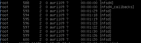

lorsque je fais la liste via ps de mes processus, j’ai bien une dizaine de processus nfsd
via snmp, en faisant un snmpwalk sur les processus ceux ci ne remontent pas

en fait en faisant un ps -ef | grep nfsd j’obtiens :
mais lorsque je fais snmpwalk directement sur le serveur il ne me trouve pas de processus nfsd, même en checkant directement les processus via l’oid .1.3.6.1.2.1.25.4.2.1.2, les autres process remontent mais pas les process nfsd
