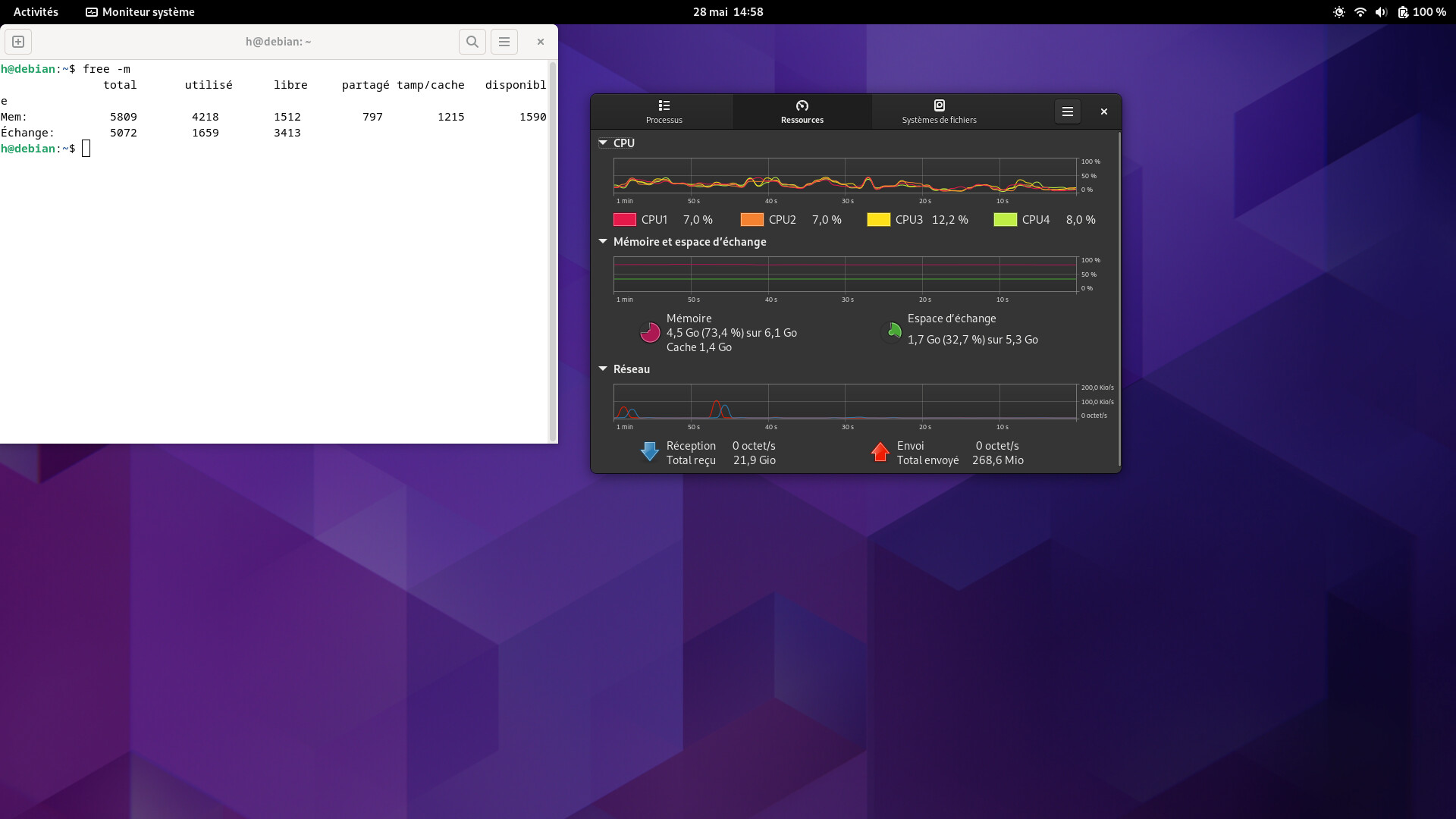

J’ai récemment décidé de passer sous linux et j’ai un problème avec l’utilisation de la mémoire RAM qui très élevée, j’ai 6Go et je suis souvent à 4.7Go ou plus de mémoire utilisé. Lorsque je souhaite lancé un jeu, la mémoire atteint 100% et le jeu se ferme de force (jeu testé : Dota2, Stardeus Demo (steam), Stellaris installé depuis GoG.com).
Je vous mets des captures d’écran pour visualiser la situation et je vous remercie encore pour votre aide.

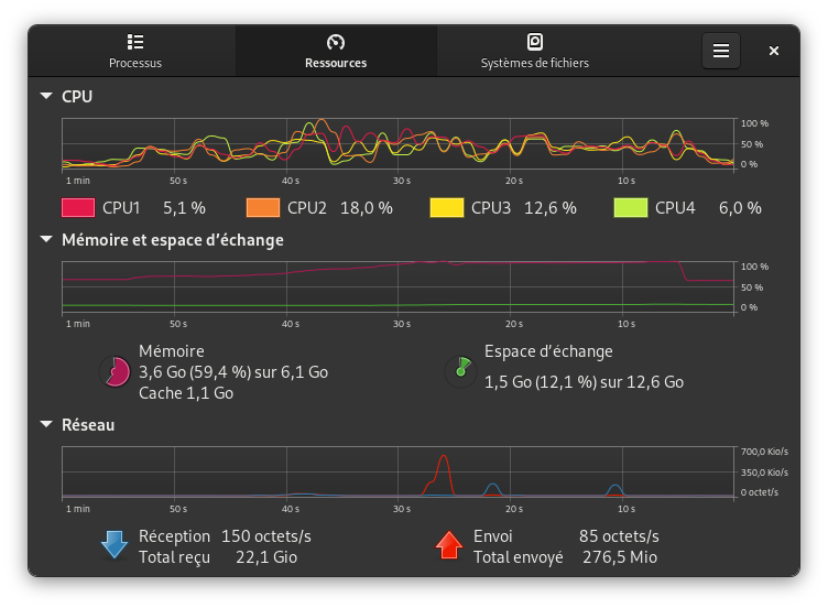

j’ai augmenté la taille à 12Go mais la situation reste la même, j’ai tenté de relancé la demo Stardeus (steam) et rien à changé, vous pouvez voir à quel moment le jeu a crash depuis ce screen :
Pour Stardeus, la config minimale, c’est 4Go de RAM, recommandé 8Go. Tu es donc à ras les paquerettes, mais ça devrait fonctionner effectivement.
Par contre, quel DE utilises tu ? Gnome on dirait. Pourquoi ne pas installer un environnement plus léger vu ta configuration HW ?

La mémoire de ta machine est vraiment trop petite. L’utilisation de ta mémoire plafonne jusqu’à ce que ça pète.
il faut bien comprendre que tout ne passe pas en swap si la mémoire est pleine. L’utilisation aussi bien de la mémoire que du swap est complexe et dépend beaucoup des développeur d’un programme.
Stellaris mini c’est 4Go, mais il ne faut pas oublier qu’il faut aussi de la mémoire pour ton interface graphique (Gnome est gourmand, essaye avec XFCE), et incidemment pour l’interface Steam même si c’est peu. Vu le total de ta mémoire, tu as les bras trop courts :slight_smile:

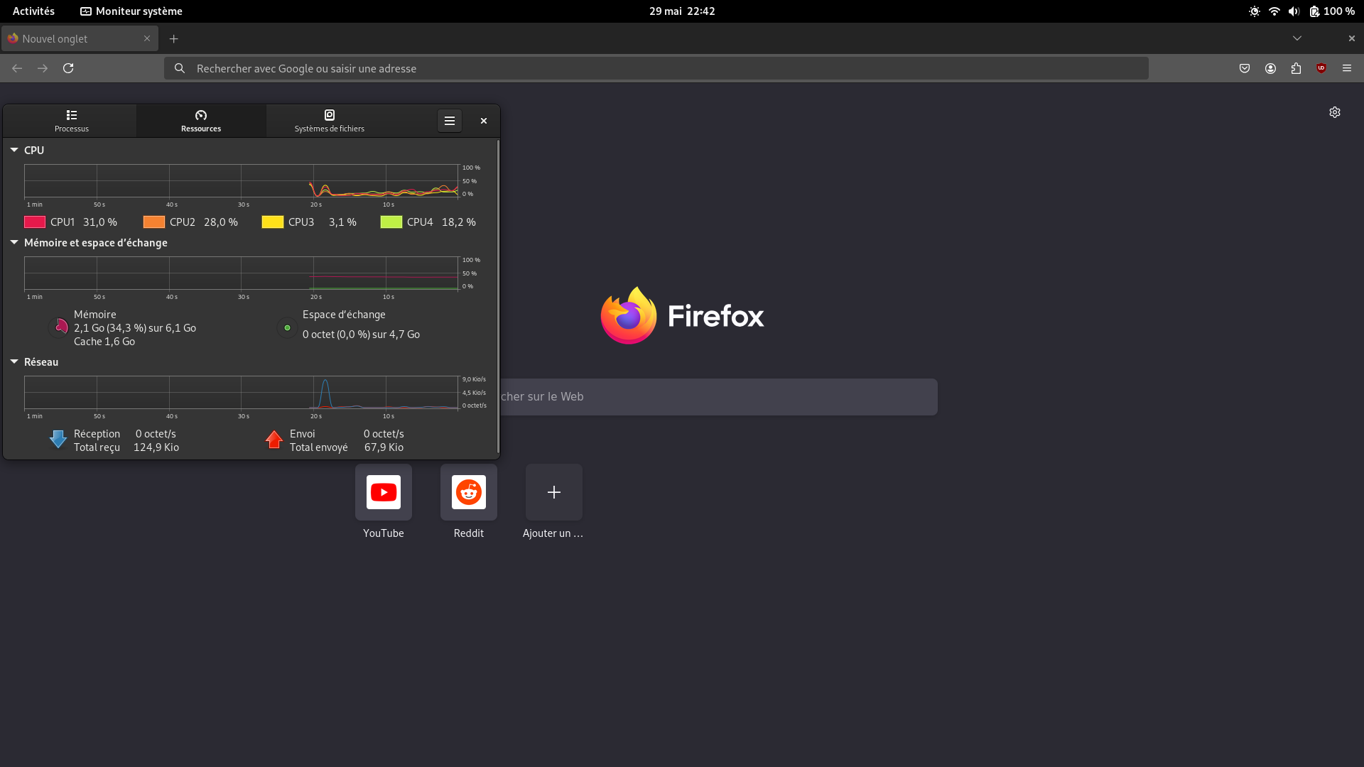

J’ai pas l’impression d’avoir réussi à insaller XFCE car je n’ai pas eu de roue pour choisir entre Gnome et XFCE, j’ai tout de suite lancé Fircefox et le moniteur pour voir l’usage de ma mémoire et tout est comme avant :

Ce n’est pas une roue, quand tu es sur la vue d’ouverture de session et que tu as entré ton login, en haut ou en bas à droite il y a une icône d’engrenage (ou autre peut être), il te permet de choisir le GUI que tu veux (il faut aussi regarder les icônes qui s’affiche et aller voir à quoi ça correspond).
