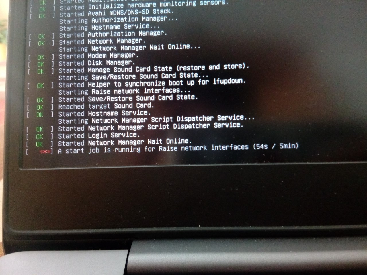

J’ai upgrade pour la version buster. Suite au redémarrage mon périphérique wifi avait le statu « non prêt ». Je l’ai ensuite redémarré et il à fonctionné correctement. J’ai ensuite installé openvpn et networtk-manager-openvpn. (mon but étant d’utiliser Cyberghost). J’ai redémarré et la même problème que lors du premier démarrage. J’ai donc désinstallé ce que je venais d’installer et ça ne marche pas.
Voila ce qui apparaît quand je démarre:
En espérant que quelqu’un ai une solution..

Tu as surement un script dans /etc/NetworkManager/dispatcher.d qui est resté suite à ton install, qui met le boxon.
Regardes dans le dossier et supprime (ou enlève la permission d’exécution - poste ici avant pour avoir un avis préalable) ce qui pourrait ressembler au script qui bloque ton démarrage.

Je viens d’allumer mon PC et le wifi fonctionne. Il n’y a rien dans ce dossier. Si ça recommence je reviendrai vers vous.
Le problème aparait de temps en temps et je suis obligé de redémarré jusqu’à ce que le boot ce passe bien.
Dans /etc/NetworkManager/dispatcher.d j’ai les dossier suivants :
no-wait.d pre-down.d pre-up.d
et un fichier texte :

Y’a t’il quelque chose d’anormale?
