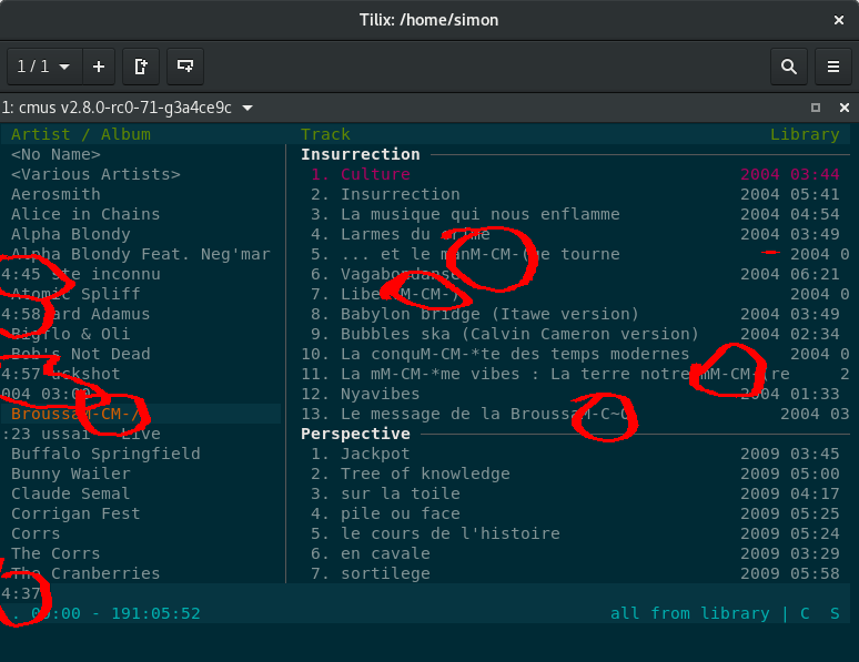

J’ai un soucis avec les accents dans cmus :
J’ai posté une issue sur le github de cmus mais si quelqu’un a une idée, je prends. :slight_smile:
J’avais une erreur de segmentation (?) donc j’ai essayé en récupérant la dernière version de cmus et en compilant moi-même. J’aurais oublié quelque chose ? Un plugin pour gérer les caractères accentués ? Une lib manquante ?
Merci d’avance

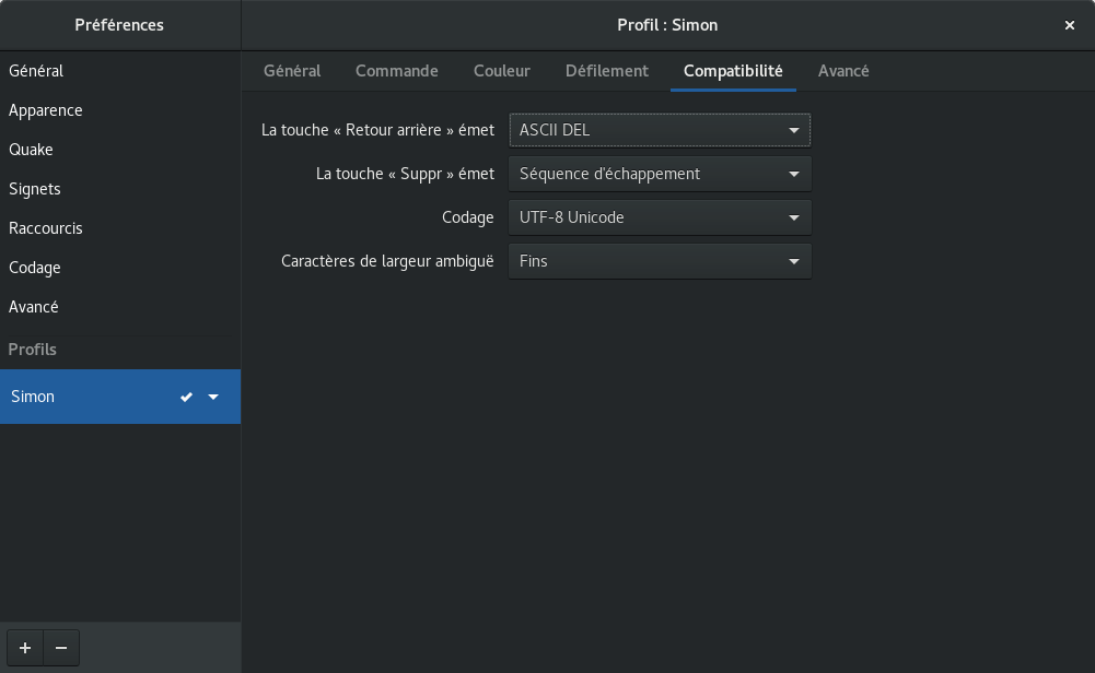

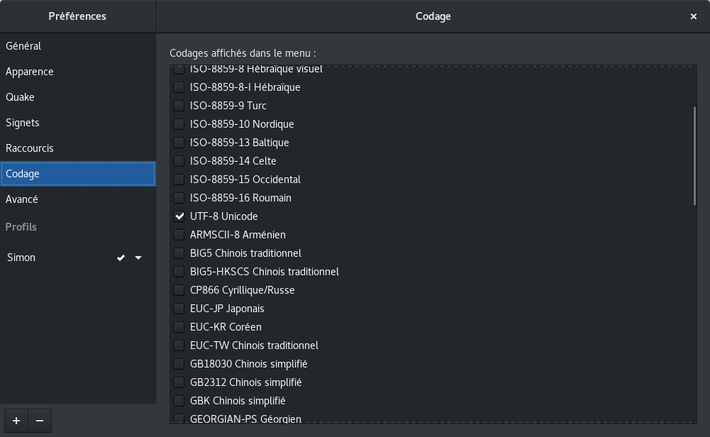

Et si c’était avec la compatibilité d’UTF8 dans le profil Tilix que tu utilises qui te pose ce problème ?
Dans Tilix : Preferences -> Profil -> Compatibility ( si tu es resté en anglais )
Source : https://gnunn1.github.io/tilix-web/
Tout d’abord, merci @gilles2 pour ta réponse. Je viens de vérifier, j’ai bien de l’UTF8 configuré sur Tilix.

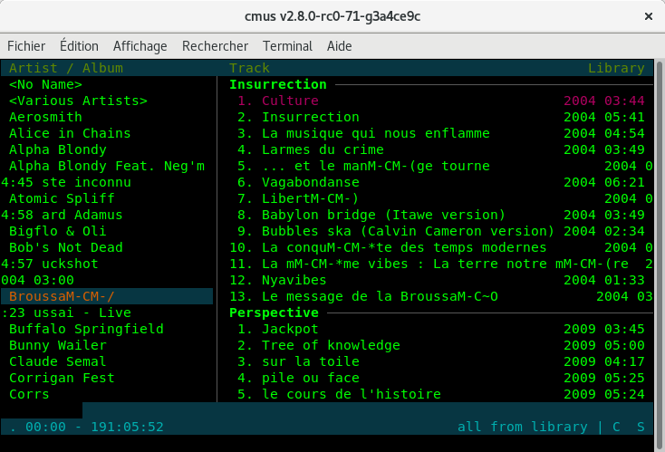

J’ai aussi essayé depuis gnome-terminal et j’ai le même bug au niveau de cmus :
