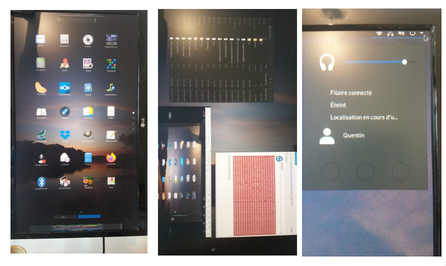

Je suis un utilisateur débutant et j’ai ressorti une machine non-utilisée pendant 1 an, qui fonctionnait très bien jusqu’ici. J’ai tout de suite mis à jour pour passer sous Buster, et j’ai les problèmes d’affichage suivants, en utilisant un double-écran en mode portrait :
  • Quand j’utilise la fonction overview, le dock ne fonctionne pas, les icônes sont écrasées, comme si elles s’affichaient en mode paysage.
  • Toujours avec overview, les fenêtres s’affichent dans le mauvais sens (écran mode portrait, fenêtres affichées en mode paysage).
  • Impossible de voir s’afficher les boutons éteindre/redémarrer en haut à droite je dois faire Ctr Alt Del.
Voici trois captures pour illustrer :
Il s’agit d’une veille tour de récupération HP, mais on a vérifié avec un ami administrateur système, les pilotes sont à jour.
Vous avez une idée ? Merci d’avance !
Quentin

Merci ! Voici ce que j’ai :
quentin@debian:~$ xrand -o normal
Failed to change the screen configuration!
quentin@debian:~$
quentin@debian:~$ sudo gsettings set org.gnome.settings-daemon.peripherals.touchscreen orientation-lock true
[sudo] Mot de passe de quentin :
(process:5302): dconf-WARNING **: 15:24:58.496: failed to commit changes to dconf: Erreur lors de la génération de la ligne de commande « dbus-launch --autolaunch=a64d03826d594cb8ac35ec9e5c6aded3 --binary-syntax --close-stderr » : Le processus fils s'est terminé avec le code 1
quentin@debian:~$
Et rien ne change concernant mon problème…
Une idée..? Je ne sais pas interprêter ce résultat..
Quentin

Merci ! Oui c’était bien session 2, voilà :
Id=2
User=1000
Name=quentin
Timestamp=Fri 2021-02-19 04:40:56 CET
TimestampMonotonic=19270213
VTNr=2
Seat=seat0
TTY=tty2
Remote=no
Service=gdm-password
Scope=session-2.scope
Leader=895
Audit=2
Type=wayland
Class=user
Active=yes
State=active
IdleHint=no
IdleSinceHint=1613726728582713
IdleSinceHintMonotonic=5075483731
LockedHint=no
Type=wayland
pas de deskop??
J’utilise:
Desktop=gnome dans le terminal graphique VTNr=7
Type=x11
Je ne connais pas ton environnement, faut attendre que quelqu’un qui l’utilise se manifeste
