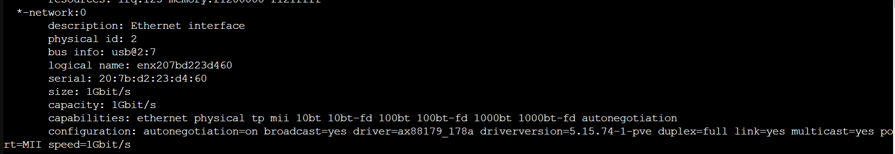

Hello, I’m having an issue with my Debian and a USB Ethernet card. I often experience power outages, and when I do, my device becomes inactive despite the ‹ autorestart ›. I’ve tried ‹ systemctl restart networking › and ‹ modprobe -r ax88179_178a › to reactivate the device, but nothing works. I have to restart debian for everything to work again, which is troublesome because I’m not at home most of the time and have to intervene.

By the way, avoid putting screenshots of your terminal, that’s mainly text that you can copy and paste directly, that lighter on websites and that’s readable by people with visual disabilities.

Coupure alimentation de quoi ? Pas assez précis mais on supposera de l’alimentation du port USB.
Si le port USB est désactivé (power off), redémarrer le réseau ne peut rien faire.
S’il s’agit d’un probable problème d’autosuspend de périphérique USB, ce sont les règles udev qu’il faut voir, en n’en créant une sous /etc/udev/rules.d/ si besoin.

car il met l’interface en off et je ne peux le rallumer
Qui « met » ? Parles-tu d’une désactivation du port USB ? Ou d’autre chose ?
S’il s’agit d’un probable problème d’ autosuspend de périphérique USB, ce sont les règles udev qu’il faut voir, en n’en créant une sous /etc/udev/rules.d/ si besoin.

Vue les instabilité constater avec cet adaptateur trouvé sur le net et au vue en particulier de ce sujet je recommande de tester avec un kernel beaucoup plus récent que ce lui de stable :
Chez Archlinux ça à l’air de marcher depuis le 5.18, peut-être tester le kernel rétroporté :wink:
