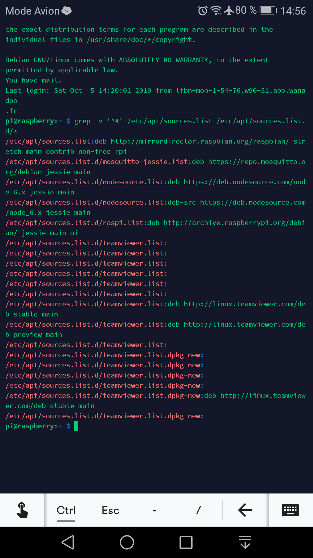

Je sui en liaison ssh avec mon portable alors je galère un peu !!
    pi@raspberry:~ $ grep -v '^#' /etc/apt/sources.list /etc/apt/             /etc/apt/sources.list:deb http://mirrordirector.raspbian.org/raspbian/ stretch main contrib non-free rpi
grep: /etc/apt/: est un dossier
Screenshot_20191005-145651

L’image du message 17, en mode avion est pratiquement illisible, mais il semble qu’il y a des références à jessie et à stable + stretch

Ok je pensais qu’en affichant l’image cela serait plus lisible car moi avec mon portable c’est lisible
