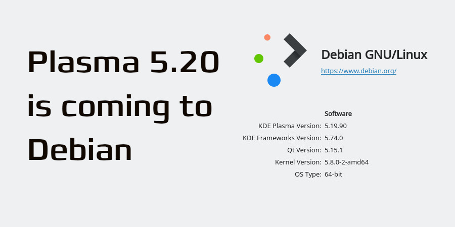

Comme je fais d’habitude une recherche sur n’importe quel moteur de recherche avec les mots clés suivants : debian package kde
Plasma 5.20 coming soon to Debian, mais pas par Debian.
by Norbert Preining · Updated 2020/10/01
=> donc, de la compilation plasma pour Debian, mais pas par Debian [ une sorte d’équivalent ppa / pour expérimentation only … / you’ve been warned ]
Il faut en fait déjà attendre que libqt5 passe en 5.15 en SID (actuellement 5.14)
