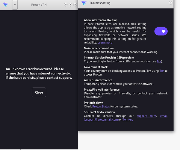

après cette réinstallation, rien de nouveau. Mais je suis allé voir via le menu graphique, qui est plus éloquent:
PPPS
C’est peut-être depuis la précédente installation que j’ai installé le pare-feu, bien qu’il me semblait l’avoir installé avant le VPN.
