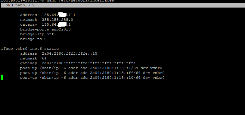

Merci de remplacer cette image incomplète et inexploitable par le contenu en texte brut complet présenté en format “texte préformaté”.
L’image est complète mis à part que je n’ai pas pris le début :
auto lo
iface lo inet loopback
# The primary network interface
auto vmbr0
Non, elle ne peut pas être complète car il y a des options en haut sans déclaration d’interface. Je demande une version texte complète, pas une capture d’écran avec les bouts de texte manquants, et présentée proprement (texte préformaté). Est-ce trop demander ?

Ce n’est pas le même fichier que celui dont on voit une partie dans l’image postée précédemment. La configuration inet6 ne correspond pas du tout. Comment cela se fait-il ?

Il y a une question à la quelle tu n’as pas répondu:
est ce que ta config initiale donnée par ton hébergeur, celle que tu as donnée en photo, sur le vmbr0 avec ton interface physique enp2s0f0 dans le bridge fonctionnait correctement en ipv6 ?
Parce qu’en partant d’un bridge de proxmox qui sait déjà causer ipv6, aprés tu l’utilises comme gateway.
