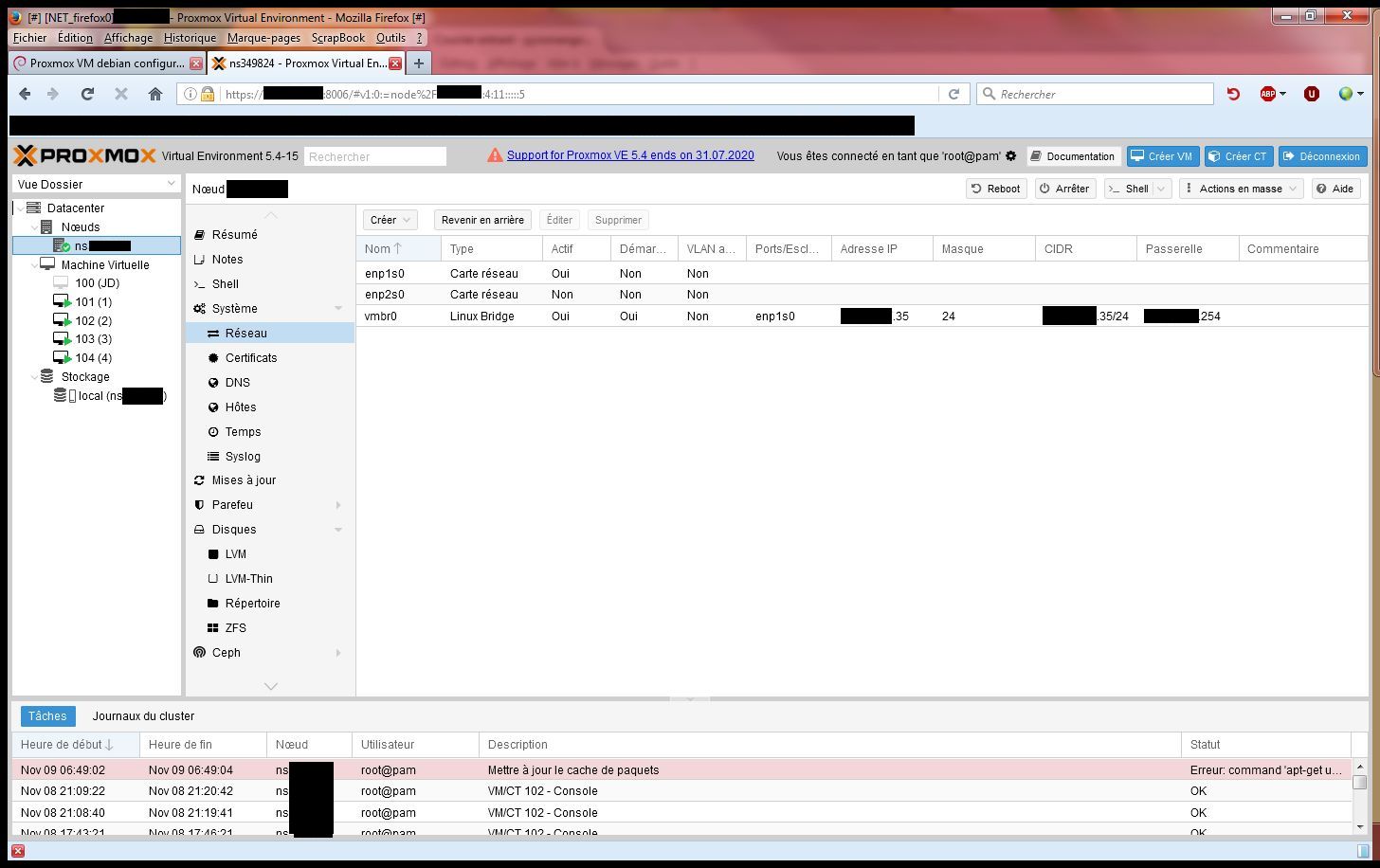

Voici la configuration du HOTE.

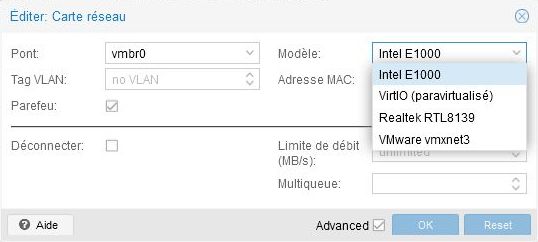

Et sur cette photo suivant on peux voir 4 configurations de la carte réseau de la VM.

Je ne comprend pas ces captures. Tu pontes la machine virtuelle à l’interface publique ? Tu as une adresse IP supplémentaire sur ton serveur ?
Si tu tiens absolument à ta VM sous Debian 7, tu peux toujours essayer de changer de modèle de carte réseau. Heu, mais attends, qui te donne cette erreur exactement ?
Sur proxmox on dispose d’une interface graphique pour configurer les VM. Voici une capture complète (donc j’ai enlevé toutes données sensibles)
Justement c’est pour des test pour connaitre proxmox, car pour la virtualisation, il existe plein de logiciel différent. Justement je voudrais savoir comment le faire dans debian.

Non, mais je connais Proxmox, je l’utilise au travail. Ce n’est pas la façon d’afficher les données que je ne comprends, ce sont les données elles-mêmes.
Ah, effectivement, ce n’est pas comme ça qu’on configure ça. Il faut que tu donnes l’adresse IP de vmbr0 à enp1s0, que tu dépontes enp1s0 de vmbr0 et que tu donnes une adresse IP locale à vmbr0.
Après, il faut que tu gères le routage entre l’interface vmbr0 et enp1s0.

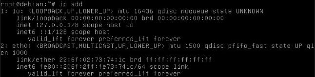

J’apporte quelques infos sur la vm debian lorsque je fais un « ip add »
Bonsoir,
Tout me semble normal sur ce retour de commande.
