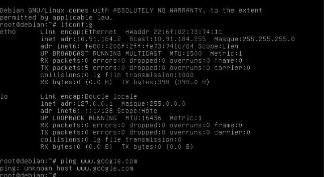

Bon il y un peu de nouvelle, IP de la VM à changé, mais pas de ping extérieur.

Oui, mais parce que ce n’est pas fini, là, la VM a une configuration IP qui permet de se connecter à Internet via l’hôte. Mais pour le moment, l’hôte n’est absolument pas configuré pour donner accès à Internet.
