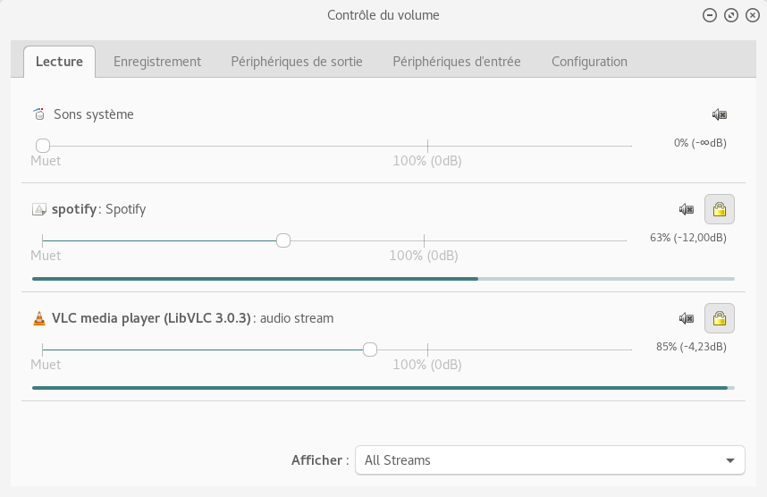

c’est pulseaudio qui permets par exemple de faire sortir plusieurs sources de son de differentes applications sur la même sortie matériel
par exemple j’écoute une radio par vlc et en même temps spotify

tu prends le problème à l’envers
Application (vlc, spotify) -> Pulseaudio -> Alsa-> sortie son haut-parleur
une application veut sortir du son
pulseaudio fait l’interface entre l’application et alsa
alsa gère l’aspect matériel pour diriger le flux audio sur la sortie

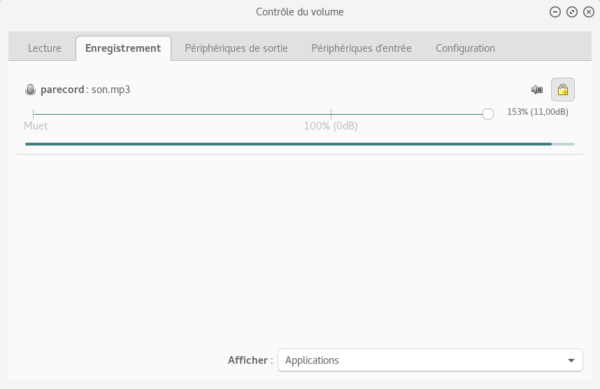

Exemple je suis en train d’écouter de la musique en provenance d’internet
je déclenche un enregistrement
~/Musique$ parecord son.mp3
Dans une autre fenêtre je lance pavucontrol et je pousse le curseur à fond pour que le niveau soit correcte et le niveau de capture est à adapter pour éviter les phénomènes de saturation
Ctrl + C pour arrêter l’enregistrement et voila j’ai un fichier
39501604 juin 25 14:55 son.mp3
avec une qualité tout à fait correcte
Ceci dit attention ça enregistre toutes les sources, donc là j’ai aussi le clic clac de la capture d’écran
Le plus difficile étant de synchroniser ces actions avec le début du morceaux que l’on veut enregistrer :grinning:

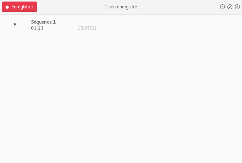

Dans Gnome un outil simplissime 'Enregistreur de son", en commande
$ gnome-sound-recorder
ça enregistre dans
~/Enregistrements$ ls
'Séquence 1'
directement en Ogg
~/Enregistrements$ file 'Séquence 1'
Séquence 1: Ogg data, Vorbis audio, stereo, 44100 Hz, ~112000 bps, created by: Xiph.Org libVorbis I
