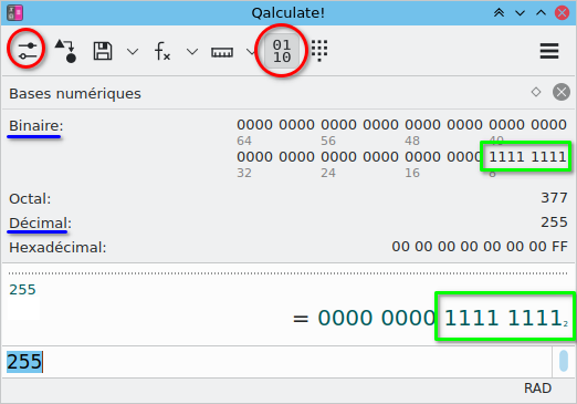

C’est avec le bouton en bas à droite du pavé des fonctions :

Si ta question est bien relative à Qalculate, le sujet, il n’y a pas de difficulté particulière à convertir de décimale en binaire:
