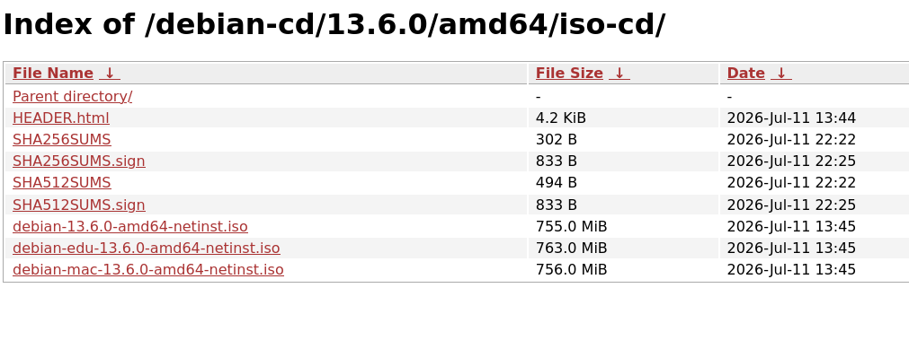

C’est pour ça qu’il y a un fichier de signature, c’est le fichier .sign, lui il ne peut pas être falsifié sans disxposer des certificats et clef privé de debian:

 VÉRIFICATION
Commencer par télécharger les 4 fichiers sha512 et sha256 dans le dossier où est l’iso, exemple avec debian
SHA256SUMS
SHA256SUMS.sign
SHA512SUMS
SHA512SUMS.sign
ou directement :
url="https://cdimage.debian.org/cdimage/unofficial/non-free/cd-including-firmware/current-live/amd64/iso-hybrid/" ; for i in {"SHA256SUMS","SHA256SUMS.sign","SHA512SUMS","SHA512SUMS.sign"};do wget "$url""$i" ; done
V='-deb12.8.0'
gpg --verify SHA512SUMS"$V".sign SHA512SUMS
gpg --verify SHA256SUMS"$V".sign SHA256SUMS
sha512sum -c SHA512SUMS"$V" --ignore-missing
sha256sum -c SHA256SUMS"$V" --ignore-missing
les lignes gpg doivent contenir un
gpg: Bonne signature de « Debian CD signing key <debian-cd@lists.debian.org> » [inconnu]
