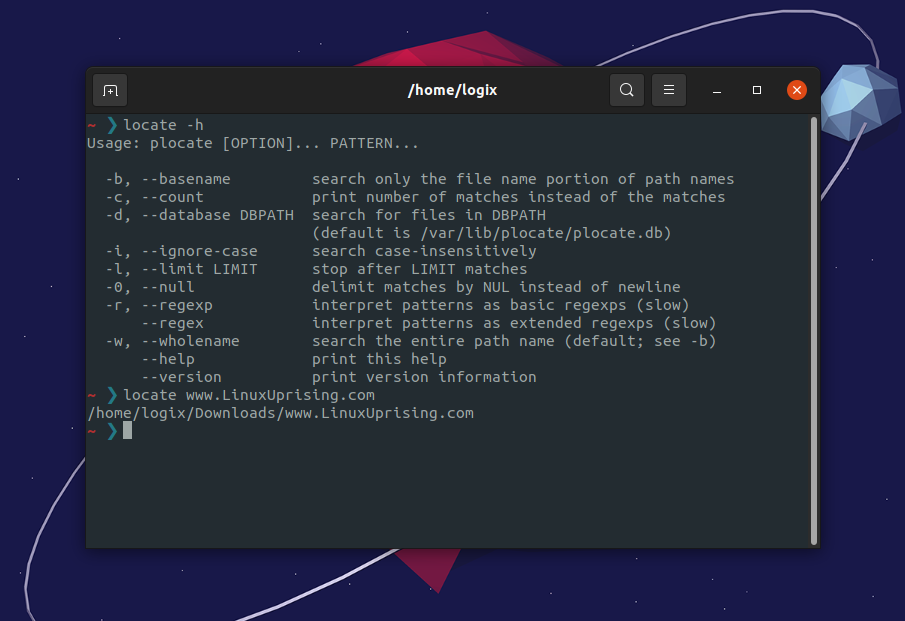

petit comparatif entre find / locate:
en faisant quelques recherches, je viens de tomber sur plocate :pleading_face:

En regardant le man en ligne de locate et cie, il n’y a pas de filtre comme find
Si obligatoirement
le principe de mlocate, c’est de lister totalement tous les fichiers et liens symboliques, mais pas les devices.
Donc en dehors du premier qui est toujours long.
Après c’est uniquement les écarts et ça prend beaucoup moins de temps.
Qui plus est, mlocate peut avoir plusieurs bases différentes, ce qui permet soit de rechercher dans toutes les bases, soit uniquement dans l’une d’entre elle.
un crontab peut se charger de la mise à jour régulière. seul chose, c’est en root pour la constitution des bases.
