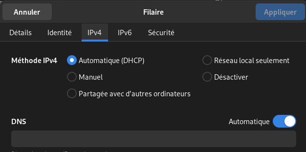

Sur les postes les DNS dans network-managers sont configuré par défaut sur automatique :
Donc en automatique on voit mon DNS avec la commande :
nmcli dev show | grep DNS

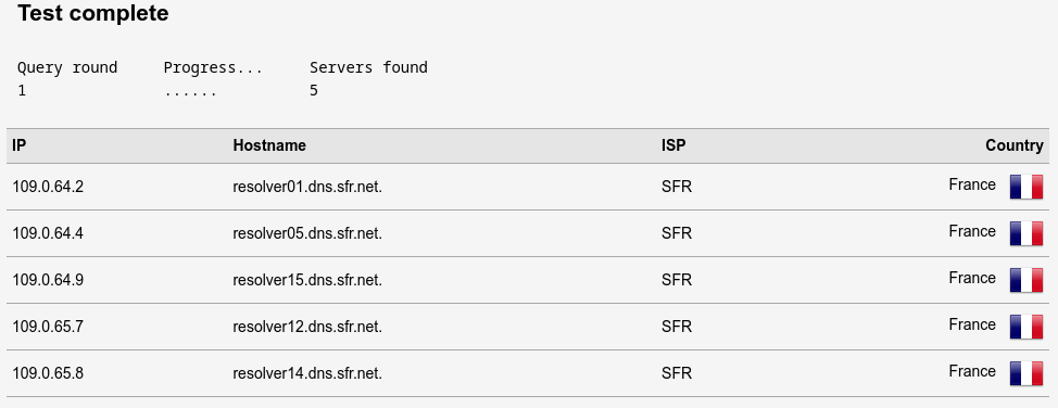

cela me renvoit l’ IP local de ma box internet, du coup je vérifie avec ce test :
Voici le retour :
on remarque bien que j’utilise les DNS de mon FAI par defaut, mon poste utilise les DNS FAI vue que dans ma box les DNS Local IPV4 et IPV6 son vide par defaut, au travers de quel processus mon poste ce connecte au DNS FAI je ne sais pas, je sais juste que ma carte réseau se connecte a la box et je trouve aucune configuration DNS dans tous les paramètres de cette BOX.

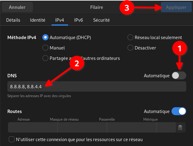

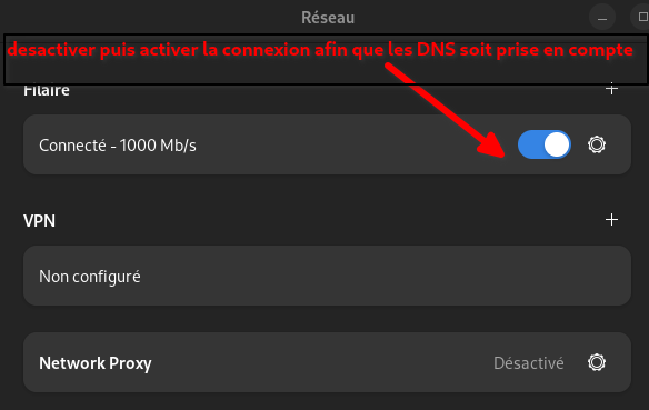

Je viens de faire des essais dans une VM, on décoche « Automatique » et on ajoute les DNS avec une virgule entre elle dans le champs DNS, ensuite il faut couper puis réactiver ça carte réseau et effectivement cela fonctionne. (voir exemple ci-dessous)
