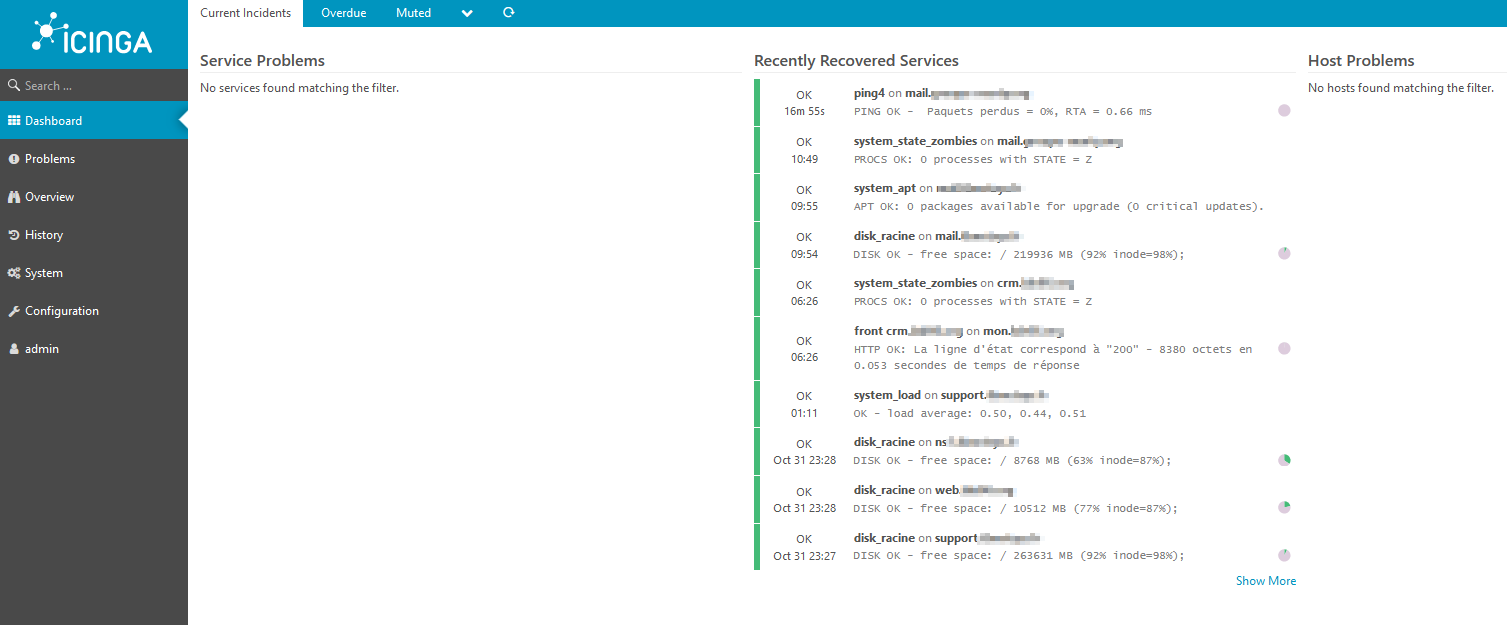

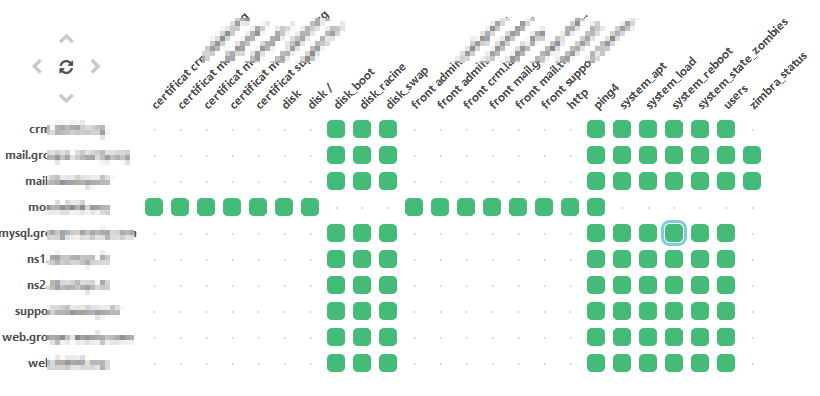

Bonjour à tous. Pour ma part, j’utilise Icinga2, pour des petites infrastructures (mono serveur) et il peut également gérer de grosses infrastructures (serveur + satellites). Le CERN par exemple l’utilise.
Ce que je trouve de pratique, est qu’il n’y a pas besoin d’agent spécifique sur l’hôte supervisé. J’utilise en effet la possibilité du logiciel d’utiliser simplement SSH. Les liaisons avec les hôtes peuvent donc être sécurisées.
Autre avantage que je trouve pour ma part intéressant, est qu’il est facile de concevoir des sondes spécifiques en bash pour ce qui me concerne.
L’envoi de notifications mail est également très pratiques et hautement configurable.
Bref. En espérant que cela vous soit utile, également.
