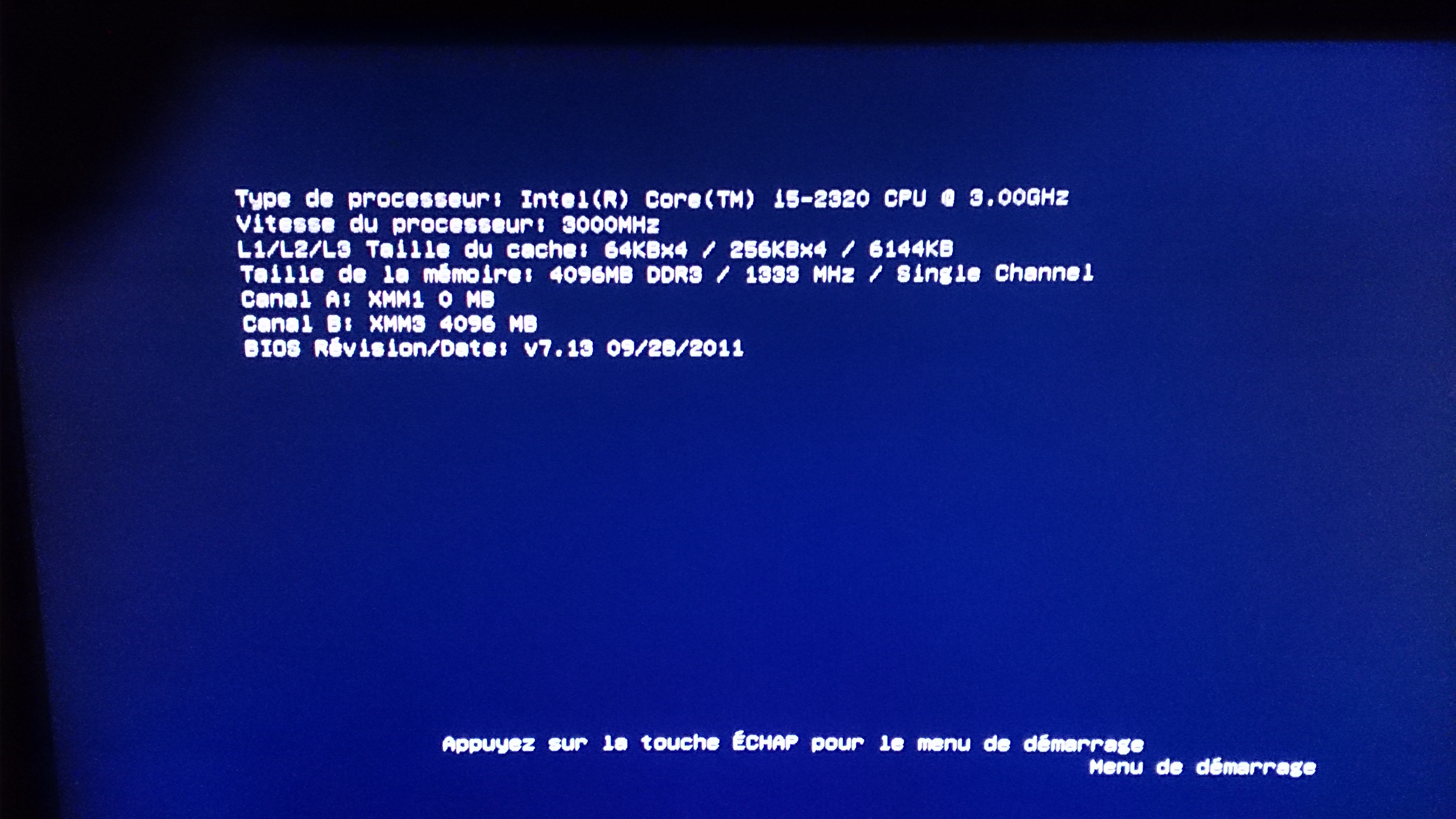

J’ai essayé le coup d’enlever la pile du pc, rien n y fait, j’arrive plus à booter sur quoi que ce soit.
je tape de F1 à F12, Echap
J’arrive a cette page:
je tape encore F1 à F12, Echap
et impossible d’aller plus loin.
