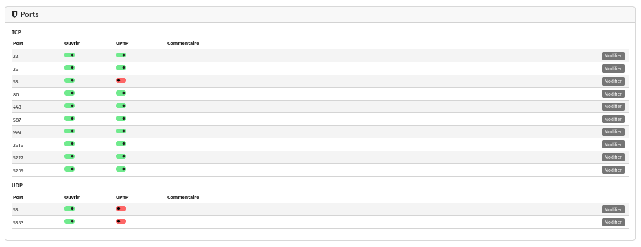

Pour les ports ouverts c’est là https://crust.ovh/site/port.png

Je pensais au résultat sur la machine de
# netstat -tupln
Sinon je te confirme que le virus se connecte ou écoute régulièrement sur 87.121.84.220
