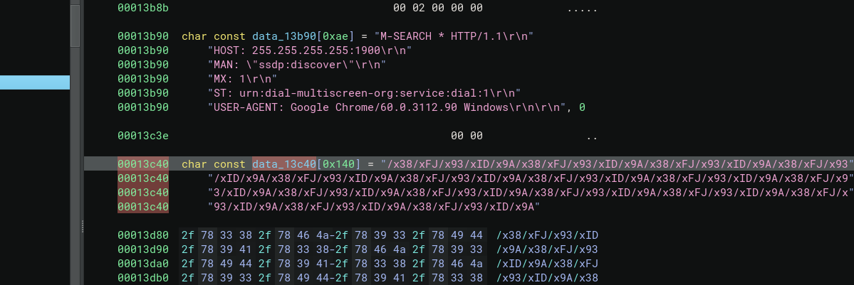

Sinon, il semble que l’attaque viendrait du botnet Netkiller (vues les schema d’attaque dans le pgm arm5), ce >Botnet sévit dans les caméras et autres petits systèmes avec informatique embarquée ce qui explique les codes en Arm et surtout Mips
Pour confirmer ce dernier point, on trouve dans le code
La chaine de caractères fait référence à la CVE-2024-0778
https://www.akamai.com/fr/blog/security-research/netkiller-condi-botnet-exploits-camera
Enfin si tu as des fichiers temporaires bizarres, ils peuvent peut être chiffrés avec la clef et le processus

Pour l’envoi de donnée, le chiffrage est identique avec un xor avec la chaine « OCxEvDGpReAZxQJqK0UR1yyF9IobL8R4 »
Ces 2 méthodes de chiffrement sont caractéristiques de Mirai. En fait il est probable que ça soit un script automatique qui a infecté ta machine, si ça se trouve c’est une caméra Wifi, un routeur voire un réfrigérateur connecté (bon ça c’est peu probable) qui a infecté ta machine :smiley:
