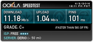

Bon, beh, puisque c’est l’H du « qui se cmp » :
Dans ma campagne du 47, c’est pour aujourd’hui :
  • ping 101ms
  • Descendant : 11.18 Mbps
  • Montant : 1.08 Mbps
Eh, oui, pas besoin d’habiter la capitale, sachant qu’à certains moments, je « descend » à 18 Mbps. En fait, j’oscille entre 10 et 18 Mbps.
Et, je préfère de loin habiter ma campagne ! :stuck_out_tongue:
