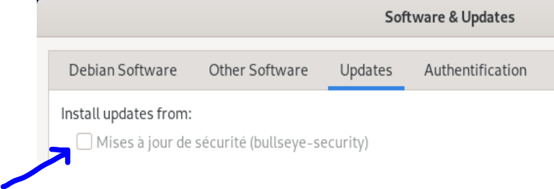

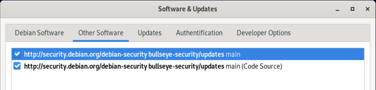

Et je remarques qu’avec l’ajout de /updates ça modifie deux choses dans softwares & updates :
Ça ajoutes les dépôts sécurité ici
et ça décoche mises a jour de sécurité

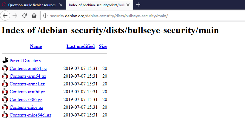

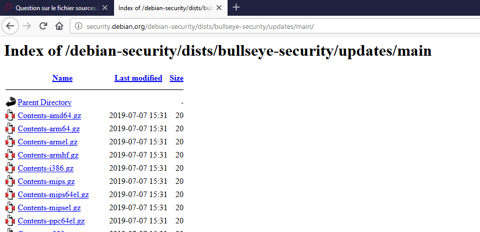

Il y a un truc marrant, quand on explore (avec un navigateur) Index of /debian-security/dists/bullseye-security il apparait un sous répertoire updates qui est manifestement bidon, il contient la même chose que le répertoire de départ, y compris un updates, on peut donc rajouter une nombre infini d’updates (ce doit-être un lien symbolique), le répertoire cible est toujours le même.

Effectivement avec un navigateur on obtient ceci :
Effectivement jweber on peut entrer dans autant de fichier update, mais pourquoi avoir le dossier update finalement ? puisque on trouve exactement la même chose dans debian-security ? Et pourquoi le conseillé dans le wiki officiel debian surtout ?
Pour l’interface graphique software & updates , je pense avoir comprit quand on ne met pas /update on peux cocher ou décocher mises a jour de sécurité donc le dépôt sécurité est intégré au options de l’interface et quand on met le /update ca grise et rend inutilisable la possibilité de cocher et décocher Mises a jour de sécurité et ça ajoute le dépôt sécurité Debian dans les autres dépôts qu’on peux activer ou désactiver en cochant ou pas. On remarque sans /update le dépôt est considéré intégré a l’interface alors qu’avec /update le dépot sécurité passe dans les dépôts complémentaires et il n’est plus intégré dans les options de l’interface.
