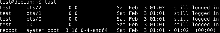

J’observe pourtant des résultats très différents en fonction des machines testées:
  • Sur une machine debian 9 (installée cet été) et une machine debian 8 (installée ces derniers jours pour tester), la commande last remonte tous les derniers logins sans problèmes apparents
  • Sur une autre machine debian 9 plus récente (installée en janvier), le fichier wtmp (source de la commande last) s’est divisé automatiquement en deux au passage du mois de février: il y a désormais un fichier wtmp (commence le 1er février, affiché par défaut par last) et un fichier wtmp.1 (janvier, appelé par la commande last -f /var/log/wtmp.1).
  • La commande last sur debian 8 renvoie également des informations sur les terminaux ouverts (pts), même ouverts avec accès physique sur une session graphique, alors que sur debian 9 on n’a pas ce niveau de détail (juste tty7, qui est par ailleurs :0 sur debian 8), ou alors seulement en cas d’accès distant:
debian 8:
debian 9:
  • Enfin, sur une machine Ubuntu, j’observe le même comportement (division du fichier wtmp), mais cette fois les logins s’arrêtent au 1er janvier, alors que la machine est installée depuis octobre-novembre.

Tu peux analyser les fichiers archivés, avec par exemple last -f /var/log/wtmp.1
La config par défaut de logrotate varie un peu suivant les versions de paquet, donc les réglages sont ceux qui étaient pour le paquet au moment ou tu l’as installé, ce qui explique que même sur une même release, tu peux avoir des réglages légèrement différents si tu ne les as pas installées au même moment (les paquets ont pu évoluer entre temps même pour la même release)
Non, c’est juste que tu te connectes par clavier/souris sur ta machine debian 9, donc tu n’y as que des consoles virtuelles ttyX (les sessions accessibles avec ctrl+alt), tandis que sur ta debian 8, je pense que tu ne te connectes que en ssh (ou peut être dans des consoles graphiques ou des trucs comme ça), et ce sont dans ce cas des pseudoterminaux (pts/X) par lesquels les sessions sont identifiées.
Tu peux voir la différence tout bêtement: sur ta machine debian 9, tu te connectes en ssh sur le localhost, et tu verras apparaitre un pts/X en plus de ta session sur tty7

Alors je viens de rebooter les deux machines.
J’ai créé sur chacune des machines un utilisateur “test” au même moment pour pouvoir comparer.
Sur les deux machines je suis loggué avec l’utilisateur test dans une session graphique XFCE.
Sur les deux machines, j’ai ouvert deux terminaux (par défaut xfce4-terminal je crois), je tape la commande last dans un des deux terminaux ouverts.
Résultats toujours différents:
debian 8:
(ne pas se fier à l’heure, les locales sont faux)
1
on voit que la commande last donne bien des informations sur les deux terminaux ouverts (pts).
debian 9:
2
on voit que la commande last ne donne pas d’informations sur les deux terminaux ouverts dans la session graphique.
Au passage, l’historique de last vient d’être réinitialisé sur la debian 9, j’en déduis donc que l’installation d’anacron comme tu le suggérais a “forcé” la rotation! Et il y a désormais un fichier wtmp.1 dans /var/log!

test     pts/1    :0.0             11:19    3.00s  0.03s  0.01s w
debian 9:
test@debian:~$ w
 11:22:10 up 1 min,  1 user,  load average: 0.12, 0.04, 0.01
USER     TTY      FROM             LOGIN@   IDLE   JCPU   PCPU WHAT
test     tty7     :0               11:21   47.00s  0.83s  0.01s /bin/sh /etc/xd

Bon tout cela étant assez compliqué, je résume ce que j’ai compris (corrigez-moi si je me trompe):
  • Sur debian/ubuntu, la gestion de la durée/rotation/sauvegarde/compression, etc. des fichiers de log est réalisée automatiquement par un programme appelé logrotate
  • Si un programme produisant des logs (exemple apache2) a une configuration spécifique, on la trouve dans le répertoire /etc/logrotate.d
  • Si un programme produisant des logs n’a pas de configuration spécifique, alors les réglages par défaut dans le fichier /etc/logrotate.conf s’appliquent.
  • En ce qui concerne la commande last, les fichiers de logs produits dans /var/log sont wtmp et btmp
  • La configuration par défaut de cette commande se trouve dans le fichier /etc/logrotate.conf qui y consacre les lignes suivantes:
    #no packages own wtmp, or btmp – we’ll rotate them here
    /var/log/wtmp {
    missingok
    monthly
    create 0664 root utmp
    rotate 1
    /var/log/btmp {
    missingok
    monthly
    create 0660 root utmp
    rotate 1
  • On constate donc que par défaut, il y a une rotation mensuelle de l’historique des logs, c’est-à-dire qu’au 1er du mois, un nouveau fichier wtmp est créé, et l’ancien fichier wtmp devient wtmp.1. Extrait de man logrotate:
     monthly
            Log files are rotated the first time logrotate is run in a month
            (this is normally on the first day of the month).
  • Les fichiers antérieurs à wtmp.1 sont effacés, ou plutôt remplacés par le nouveau fichier wtmp.1, cela signifie donc que par défaut, seul l’historique du mois précédent est sauvegardé! Extrait de man logrotate:
     rotate count
            Log files are rotated count times before being removed or mailed
            to the address specified in a mail directive. If count is 0, old
            versions are removed rather than rotated.
  • Le programme logrotate étant géré par cron, il se peut que sur un système n’étant pas souvent en marche, la rotation n’ait pas eu lieu car cron n’a pas eu le temps de faire son travail pendant les heures où la machine était en marche
  • On constate qu’entre debian 8 et debian 9 les commandes w, who et last ne renvoient plus d’informations sur les terminaux ouverts en session graphique (pts). On ne sait pas exactement pourquoi.
Au passage, je trouve cela assez malheureux que par défaut l’historique conservé des logins soit limité à un mois sur debian/ubuntu. Je ne comprends pas le principe: ces fichiers ne prennent presque aucune place, et le peu de gain de place réalisé ne compense pas la perte de ces informations précieuses! Que faire si je soupçonne un accès illicite sur une machine il y a deux ou trois mois? Pourquoi pour économiser 100 malheureux ko on décide à ma place que par défaut je ne peux pas avoir cette information?
