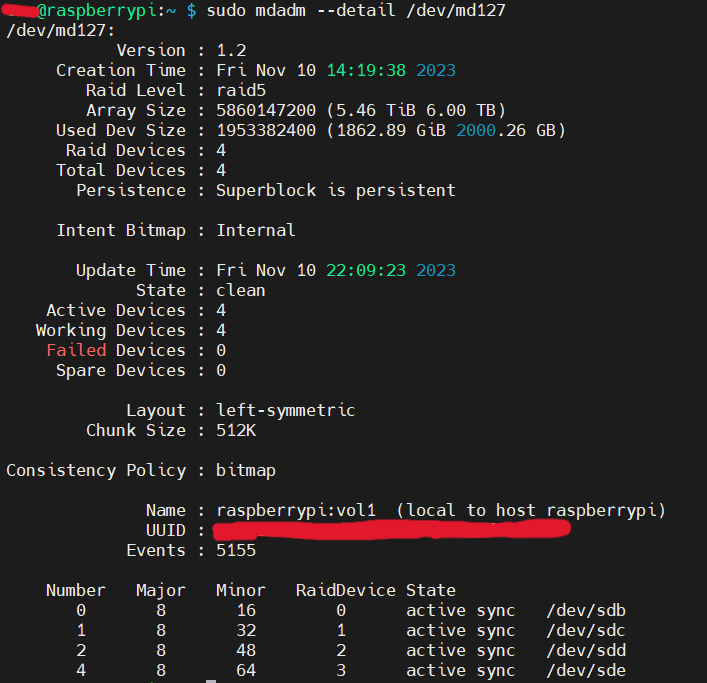

J’ai créé un dossier raid5 dans le dossier mnt et essayé de monter le raid md127 via la commande
sudo mount /dev/md127 /mnt/raid5
Réponse…
mount: /mnt/raid5: wrong fs type, bad option, bad superblock on /dev/md127, missing codepage or helper program, or other error. dmesg(1) may have more information after failed mount system call.

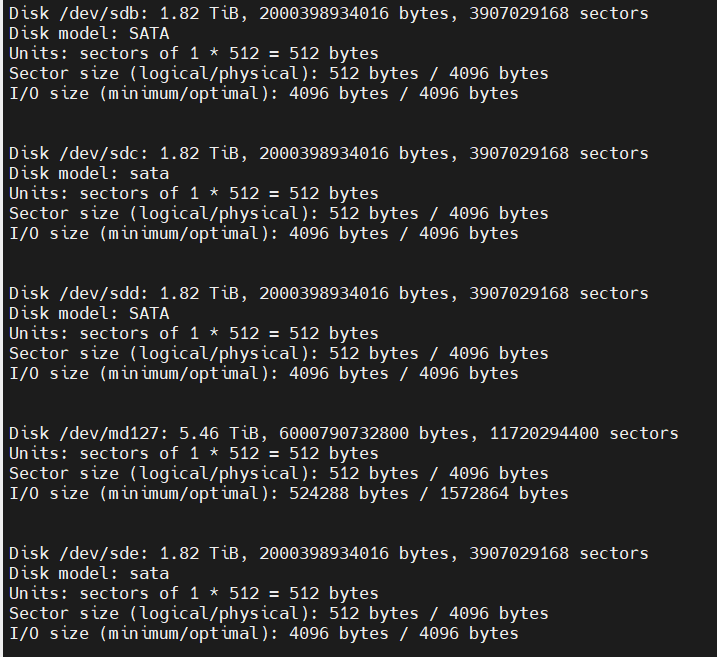

Ci-joint des informations qui peuvent vous aider à m’aiguiller dans ma démarche.

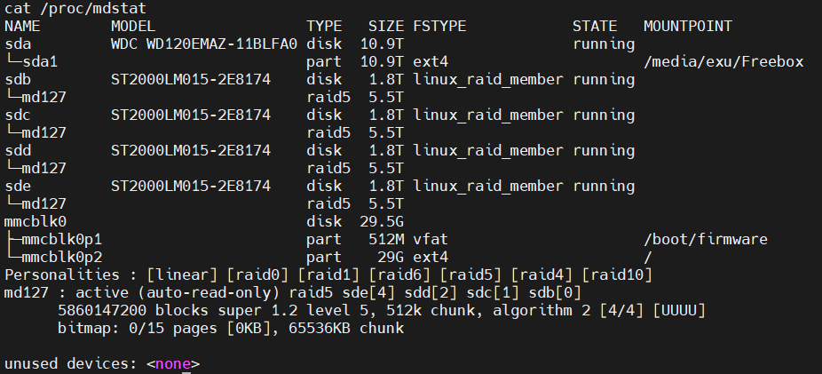

Que retournent les commandes :
lsblk -o name,model,type,size,fstype,state,mountpoint
cat /proc/mdstat
La commande mount indique une écriture dmesg: ça pourrait donner des pistes ?
Bonsoir et merci @ram28 de ton aide
Voici le retour de ton conseil
cmd

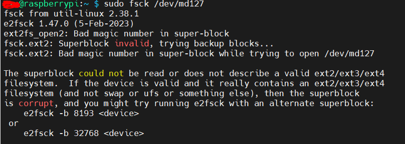

j’ai aussi lancé une commande que j’ai trouvé pour en savoir plus sur cet invalid superblock
raid

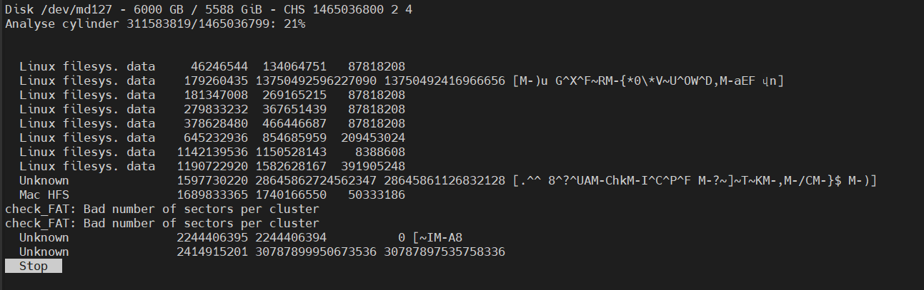

Edit : avec testdisk je découvre que j’ai une bad gpt partition, invalid signature. Après quelques recherches, j’avance sur ce chemin pour réparer ça. L’analyse est très longue via testdisk. Je pense qu’il y en a pour la nuit, la suite demain :wink:
Il doit y avoir un lien en effet: lsblk aurait dû alimenter la colonne FSTYPE pour le md127 (avec ext4 certainement): Pas de File System sur les partitions RAID ??

à 11h12 aujourd’hui voici la situation via testdisk
test
