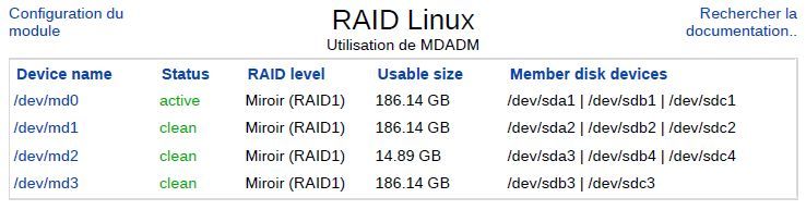

Quand j’ai installé mon serveur il y a quelques mois, j’ai créé un RAID logiciel pendant l’installation du système.
Le truc, c’est que j’ai été très très généreux avec la partition système comme vous pouvez le voir dans ce document :
La partition système est la MD0
MD1 = Cloud
MD2 = SWAP
MD3 = Sauvegarde
Mon problème aujourd’hui, c’est que MD0 n’occupe que 10Go des 186 alloué et j’ai des soucis d’espace saturé sur MD3
Voila ma question : est ce qu’il est possible de modifier la partition système MD0 facilement et de réattribuer l’espace libéré sur MD3 (ou MD1 et MD3) ? et ceux, sans planter le système :smile:
J’avais pensé désactiver le RAID MD0 et MD3. Modifier les partitions sur chacun des disques et remonter le RAID derrière.
Ce qui me fait peur, c’est que l’espace libéré de la partition système et que je souhaite affecter à la partition sauvegarde sera séparée par la partition cloud (qui elle sera toujours monté en MD1) . Et je ne sais pas si c’est faisable.
Après il y aussi la crainte de la perte de données. Mon serveur tourne depuis des mois. Et cela m’a pris pas mal d’heures pour le mettre en place et si la modification se croute en plein milieu avec pertes de données, je risque de l’avoir mauvaise.
Alors d’après vous ? C’est plus du genre “touche pas à ça petit con” ou “t’inquiète, c’est gérable” ? :smile:
Je sais qu’il y a une commande “grow” dans mdadm pour agrandir, mais je pense qu’il n’y a rien pour réduire.
Moi je pense que l’idée serait de :
-Sauvegarder le contenu de ta partition système.
-Supprimer la partition
-La recréer à la taille souhaitée
-Recopier les données dessus sur la nouvelle partition système
-Agrandir la partition raid (et son filesystem) souhaitée avec le volume libéré restant.
Par contre il va falloir faire attention au grub.
Evidemment, tu peux faire ces manipulations sur 1 seul disque comme ça si ça ne fonctionne pas t’as juste à le réintégrer dans l’ancien raid si tu vois ce que je veux dire :slight_smile:
Enfin pour moi c’est faisable, mais ya un peu de boulot qd même.

D’après la page de manuel de mdadm, le mode “grow” permet aussi de réduire la taille d’un ensemble RAID. Je ne l’ai jamais fait et ne peut donc fournir aucune aide. Même si c’est possible, il faudra ensuite déplacer les partitions situées les partitions à réduire et les partitions à agrandir.
Le redimensionnement aurait été beaucoup plus simple avec des volumes logiques LVM par dessus un unique ensemble RAID au lieu de plusieurs ensembles RAID. Mais ce n’est possible que si tous les disques sont assez grands, ce qui n’est peut-être pas le cas ici et expliquerait que md3 n’utilise pas de partition sur sda.
