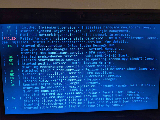

Et bien j’ai suivi cette procédure mais ca ne marche pas.
Après une longue procédure d’installation, quand je redémarre l’ordinateur reste bloqué sur cet écran
PXL_20241120_190826679.MP
il y a un autre « failed » plus haut :
Failed to start systemd-modules-load.service - Load Kernel Modules.
See ‹ systemctl status systemd-module-load.service › for details
Puis donc
Failed to start nvidia-persistence…ervice - NVIDIA Persistence Daemon.
See ‹ systemctl status nvidia-persistenced.service › for details.
Il faut aller voir dans les logs pour savoir ce qui se passe. C’est d’ailleurs ce que tu dit le message d’erreur.
