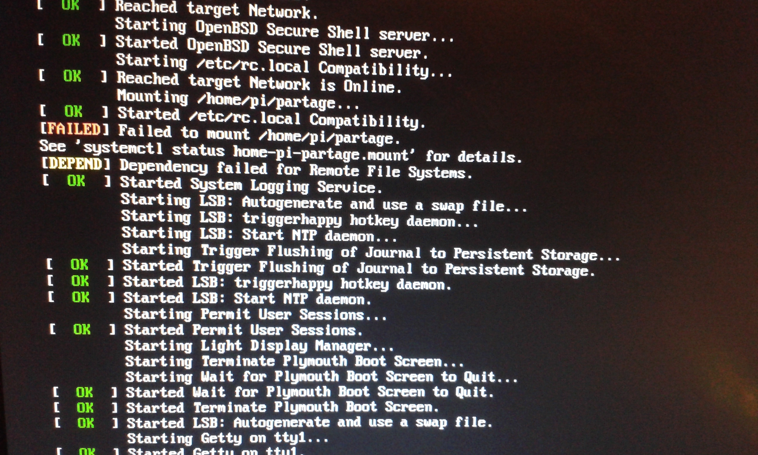

lors du démarrage, voici ce que j’ai :
mais j’ai beau faire des recherches, je ne comprends pas ce qu’il se passe :unamused:

La capture d’écran montre que le système vous informe de ceci :
See ‘systemctl status home-pi-partage.mount’
Il informe aussi qu’il manque une dépendance …
L’avez-vous fait ?
Que retourne le message comme information, dans son ensemble, svp ?

sinon, heuuuu, j’ai bien vu l’erreur et le manque de dépendance (d’ou la photo :wink: ), mais comment ont fait pour voir tout ça ?
