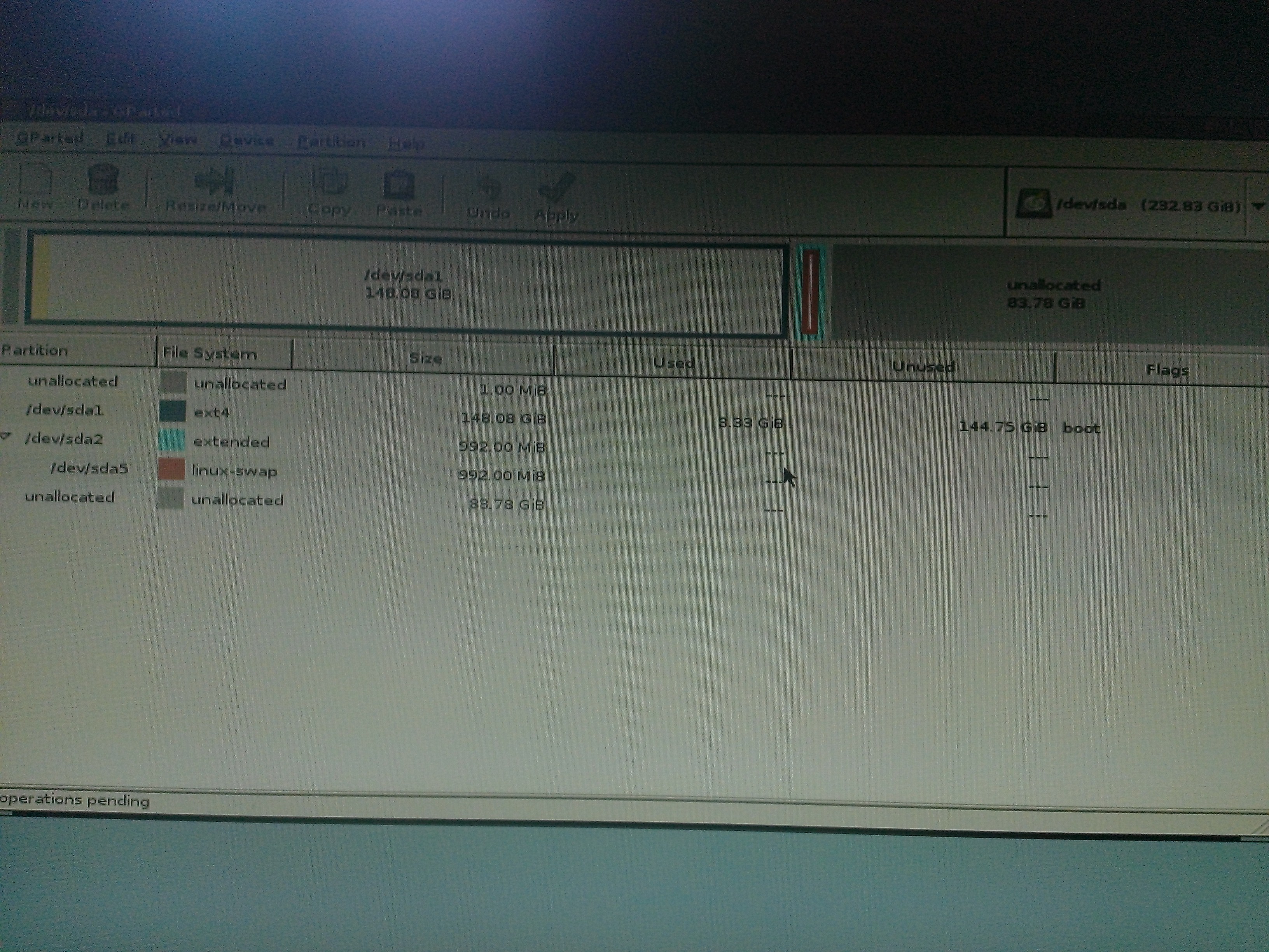

Voici une photo que je glisse pour mieux comprendre.
Donc en gros je dispose de 2 partitions.
1er: la partition de base en ext4
2ème: la swap
Cela remplissais la totalité de mon ancien HDD de 160 Go, mais avec le 250 Go il me reste encore plus de 80 Go non utilisé.
Ce que je voudrai c’est alloué les 80 Go restant sur la partition ext4, mais le problème c’est qu’il faut déplacé la partition SWAP à la fin du HDD, et c’est à ce niveau que je bloque.
Et je ne voudrais pas tout ré-installé mon OS.
Donc voila, j’attends vos réponse avec impatience. Je peux fournir plus d’info si possible.

  • La photo est illisible.

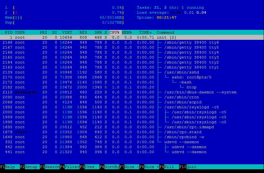

_taper “htop” voici l’image du rendu
Mais maintenant comment être sur que la swap et monter correctement, il n’y a pas un commande ou autre pour copier un fichier ou charger la swap pour voir si tu est fonctionnel ?
La commande “top” permet entre autre de voir l’utilisation du swap et donc si il est présent (KiB Swap: 2097148 total, 0 used, 2097148 free.).
C’est pas fait pour ca, mais ca dépanne.
