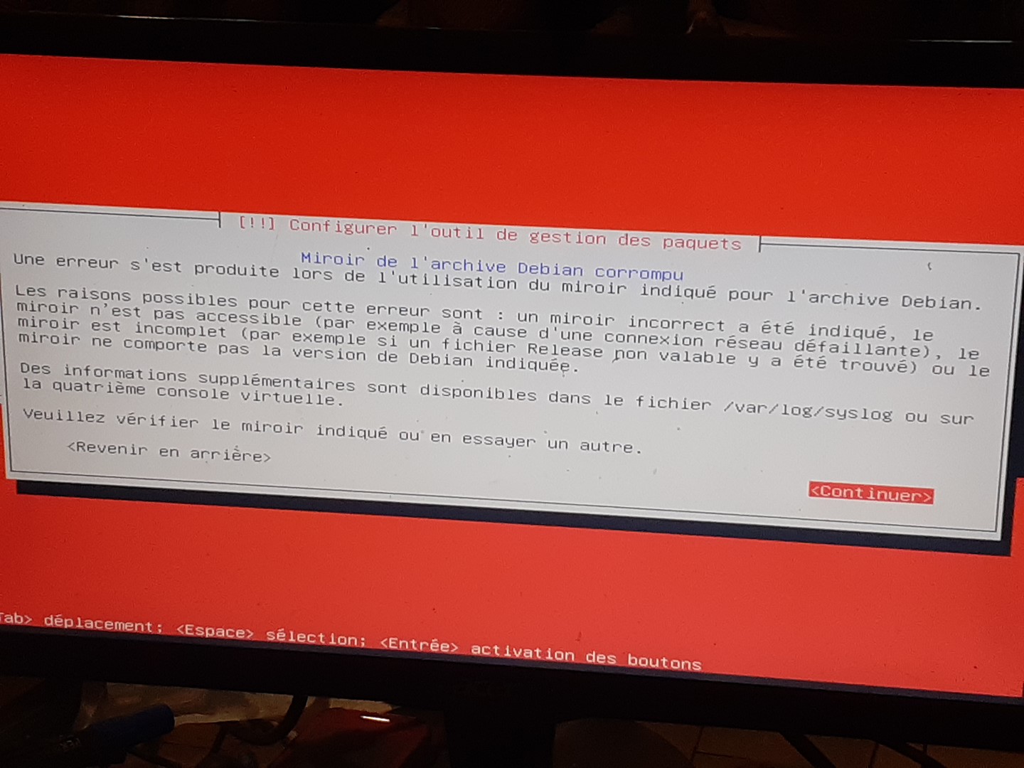

La j’ai relancer une installation complète une fois de plus. Le chiffrement de la partition est seulement à 35 %. Dans 2 heures maximum ce sera bon pour l’erreur habituelle. Enfin j’espère que la chance sera de mon côté pour la 16ème ou 17ème essai.
Donc voilà
Miroir de l’archive Debian corrompu.
J’ai essayer tout les miroir France aucun ne fonctionne.
Quel miroir sélectionnes-tu?
Évites le chiffrement à l’installation pour voir. Tu pourras toujours chiffrer ton disque plus tard.
Sur ta photo d’écran il te dit d’aller voir dans le /var/log/syslog, en ouvrant la console peux-tu regarder ce que disent ces logs?
