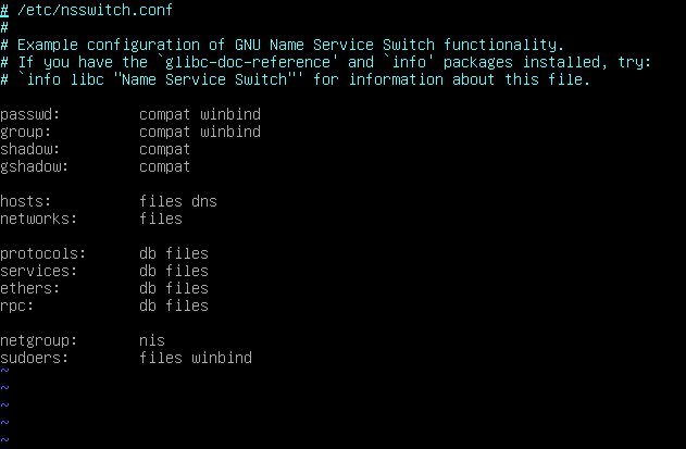

J’ai pourtant bien modifié le fichier nsswitch.conf

Vérifiez d’abord que vous avez bien installé le paquet recommandé libnss-winbind. Il serait bon d’avoir des extraits de /etc/samba/smb.conf en particulier ceux relatifs à la directive idmap

Bon, ma configuration était nickel à priori, il m’a suffit d’installer libnss-winbind dont je n’avais pas connaissance et les comptes de l’AD apparaissent bien lorsque je fais getent passwd.
Qu’elle est la fonction exacte de libnss-winbind ? Ce paquet a l’air de faire le travail que je pensais attribué à winbind.
Merci beaucoup !
Et si on lisait un peu de documentation ?:slight_smile:

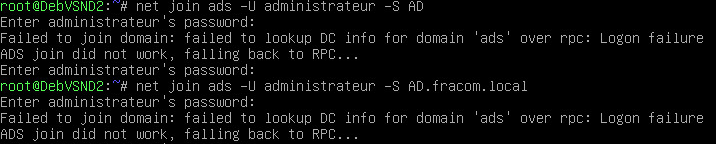

Par contre le “net join ads -U administrateur -S mondomaine” ne fonctionne plus depuis cette manipulation et je ne peux plus me connecter via un compte AD sur ma debian.

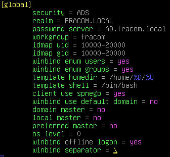

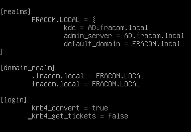

smb.conf
krb5.conf
Erreur:
Edit: Corrigé, erreur de débutant, winbind separator = \\ !
Il me reste une petite erreur si tu as un moment;
Et je ne peux toujours pas me connecter via FRACOM\administrateur :confused:

Et pour l’amour de Dieu, on arrête avec les images qui ne contiennent que des informations textuelles de configuration.
On utilise un balisage spécifique, basé sur des lignes contenant seulement trois caractères backticks ALtGr+7
Ceci nous permettrait de voir que vous vous obstinez à utiliser une version obsolète des directives idmap.
Pour winbind separator il me semble plus simple de ne pas tomber dans le piège et d’écrire les comptes (SPN) sous la forme
compte@FRACOM.LOCAL ou compte selon le cas.

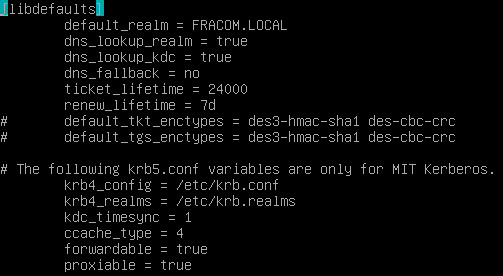

Dans les sorties, je vois que la machine Linux s’appellerait DEBVSND2 (en minuscules je suppose), mais dans domaine DNS Fracom.local et realm FRACOM.LOCAL
Pouvez-vous être cohérent dans les notations et configurer la partie domaine DNS dans l’Active Directory en fracom.local.
Il me semblerait plus simple d’avoir la machine Linux debvsnd2.fracom.local en IP fixe (dans AD et sur deb… ).
Et de même, pourquoi avoir choisi ce nom ‘administrateur’ pour le compte AD, alors que vous avez vraisemblablement des noms un peu moins passe partout pour les utilisateurs Linux.
Il me semble plus simple de configurer dans l’AD un compte avec un nom identique que sous Linux et qui a le droit de joindre un système à l’AD, avec un mot de passe qui n’expire pas par exemple.
Si le compte s’appelle untel, vous vous connectez au Linux (avec le mot de passe Linux ou clé SSH), vous lancez
kinit untel@FRACOM.LOCAL
et vous tapez le mot de passe Windows/AD
Un petit
klist
pour vérifier. La commande pour tester que vous pouvez joindre l’AD devient
sudo net ADS testjoin -k -U untel
et remplacer par join pour faire entrer le système dans FRACOM.LOCAL (une seule fois !)

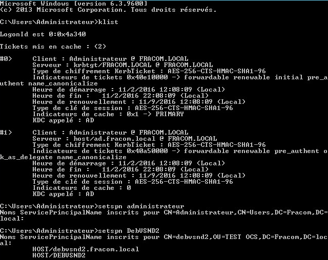

Dans une machine Windows, connectez vous avec l’identifiant untel et tapez les commandes
klist
setspn untel
setspn debvsnd2

Je n’ai pas compris ce passage, les idmap qui sont renseignés dans smb.conf?

Le kinit fonctionne parfaitement,
le “net ADS testjoin -k -U administrateur” ne fonctionne pas

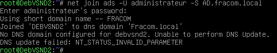

le “net join ADS -U administrateur -S AD” fonctionne en affichant toujours la même erreur de mise à jour DNS.
Pour la suite à faire sur le Windows;

Exactement. Mais c’est un détail puisque cela marche aussi avec l’ancienne syntaxe.
Vous pouvez vous inspirer des extraits de smb.conf dans le message #2 en remplaçcant
s/EUA/FRACOM/
s/DRHPCMSS/DEBVSND2/
Pour les problèmes de DNS (no DNS domain configured for debvsnd2 …), je ne peux pas vous aider, je vous suggère simplement de mettre une IP fixe pour debvsnd2.fracom.local.

Dans la même logique de “resserrage des boulons”, vous pouvez vérifier que le fichier /etc/hosts contient au minimum les IP du système local (debvsnd2.fracom.local) et du contrôleur de domaine ( AD.fracom.local ).
