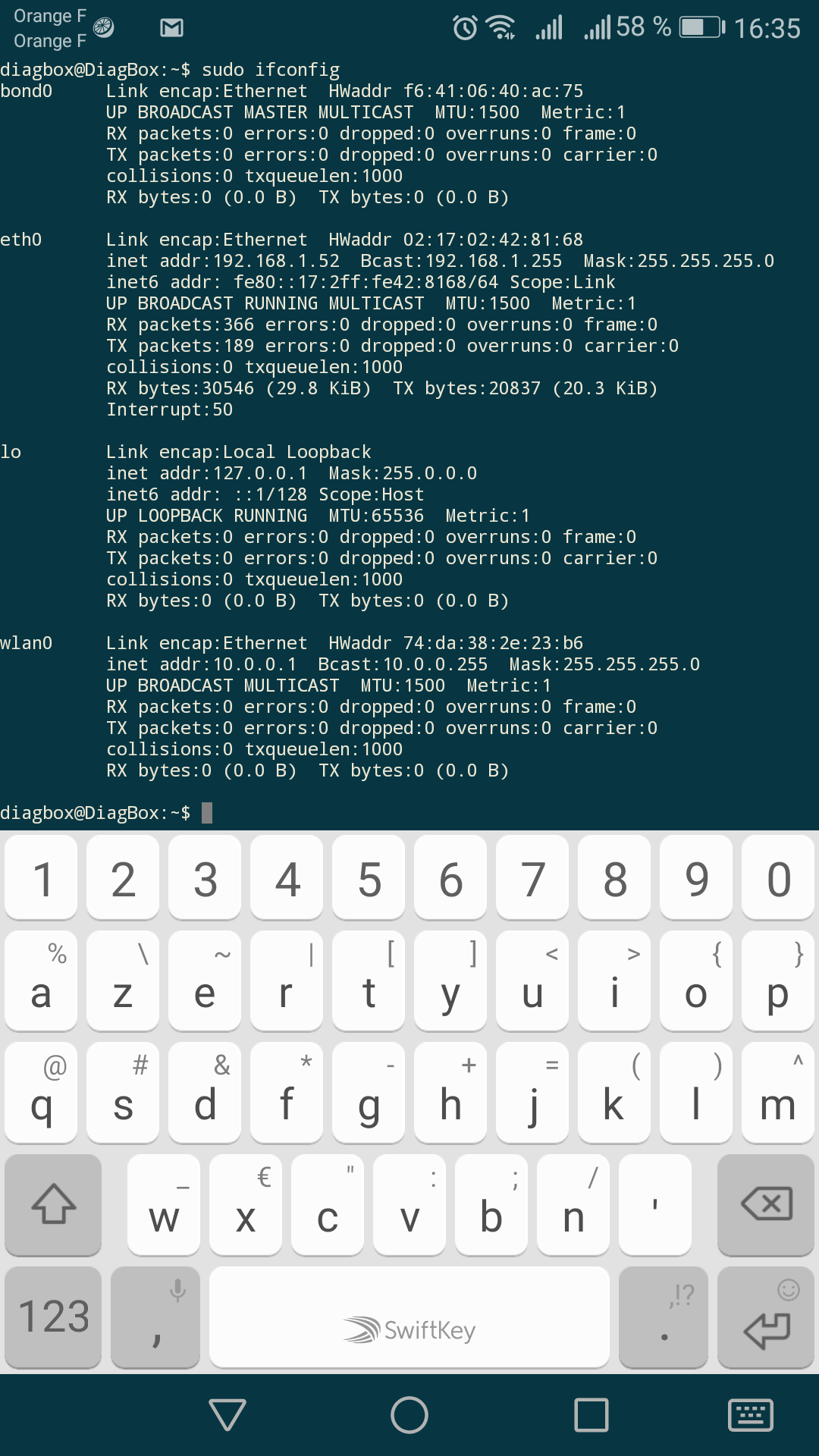

Hello
Merci pour ta réponse.
Voici ma commande ficonfig.
Je ne comprends pas comment tu fais pour découper et sélection que le 255.255.255.0
Pourrais tu m expliquer stp.
Désolé mais je débute.
En tout cas merci encore.
