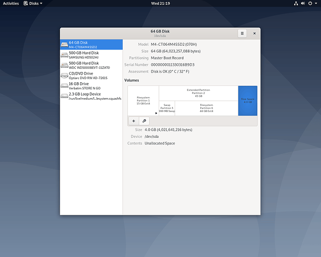

J’ai un SSD de 64 Go :
A) sdc1 : /
B) sdc2 : partition étendue, comprenant :
  1. sdc5 : swap
  2. sdc6 : /home
En bootant sur une Debian GNOME Live j’ai rétréci de 4go la sdc2, puis la sdc6
En revanche impossible d’agrandir la sdc1 de ces 4go récupérés
Une idée ?
Merci !
Bonjour antistress
Tu devrais y arriver depuis un système n’utilisant pas les systèmes de fichiers présents sur le disque accessible par /dev/sda (si c’est bien sur le disque vu dans l’image)
par exemple en démarrant la machine depuis un système debian Live
et en utilisant GParted :
  • Déplacer le plus à droite possible les partitions /dev/sda6 et /dev/sda5
  • Cliquer sur le bouton Appliquer toutes les opérations (Coche verte)
  • Pour réduire sa taille, déplacer le plus à droite possible le début de la partition étendue /dev/sda2
  • Déplacer le plus à droite possible la partition étendue /dev/sda2
  • Agrandir au maximum la taille de la partition /dev/sda1
C’est bien ce qu’il a fait :wink:

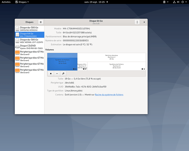

Bonjour les amis, merci pour vos réponses détaillées !
J’ai suivi le tuto de MicP (mais en démarrant par un redimensionnement, préalable à tout déplacement) avec succès, top :slight_smile:
Pour le reste, je n’ai pas une grande connaissance du partitionnement, donc j’imagine que ma configuration résulte des choix par défaut de l’installateur à partir du moment où l’on demande un /home séparé.
