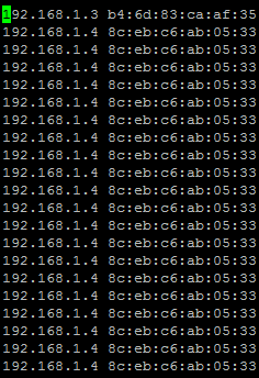

J’ai essayé avec un « join » et le message d’erreur suivant apparait : join: tabulation multicaractère

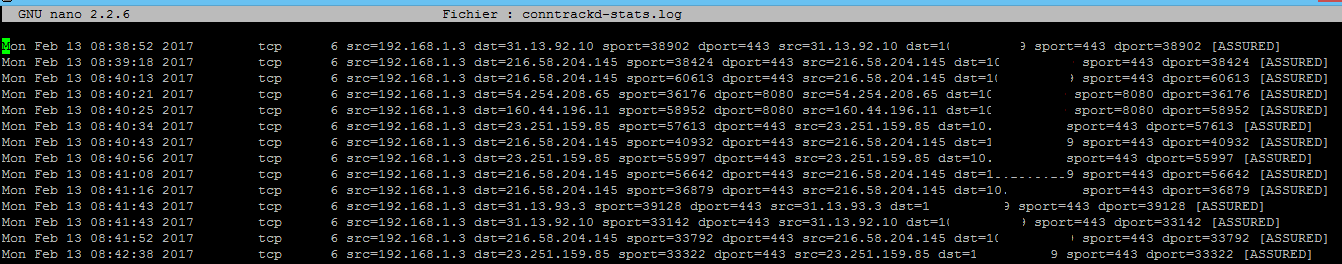

Mes deux fichiers sont :
ainsi que :
Avec join, normalement, avec les adresse IP en commun la commande devrais fonctionner mais rien ne se passe concrètement.
est-ce que tu peux remplacer les captures d’écrans par des copier/coller afin qu’on puisse manipuler les données ?

Mon Feb 13 08:38:52 2017        tcp      6 src=192.168.1.3 dst=31.13.92.10 sport=38902 dport=443 src=31.13.92.10 dst=10.10.0.139 sport=443 dport=38902 [ASSURED]
Mon Feb 13 08:39:18 2017        tcp      6 src=192.168.1.3 dst=216.58.204.145 sport=38424 dport=443 src=216.58.204.145 dst=10.10.0.139 sport=443 dport=38424 [ASSURED]
Mon Feb 13 08:40:13 2017        tcp      6 src=192.168.1.3 dst=216.58.204.145 sport=60613 dport=443 src=216.58.204.145 dst=10.10.0.139 sport=443 dport=60613 [ASSURED]
