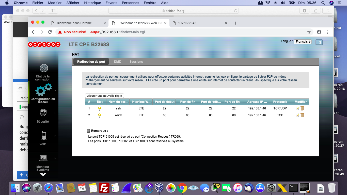

Bonjour a tous et a toutes au faite aujourd’hui j’aimerai vous partagez mon souci concernant la redirection de port via internet et je vous tiens au courant que je suis derrière une box et possède un petit serveur Debian qui tourne sous virtual box mais le seul problème est que mon serveur est accessible en local mais pas en dehors de mon réseau local j’aimerai que ça soit accessible via internet pour que je puisse me connecte a mon serveur via internet, et j’ai bidouillé du coté box aussi comme la redirection nat mais rien ne va .Vous trouverez l’image de la config que j’ai procédé du coté box ci-dessous .

Qu’as-tu bidouillé exactement ?
Comment as-tu testé ? Quel a été le résultat ?
Quelle est la configuration réseau du serveur et de sa machine virtuelle ?

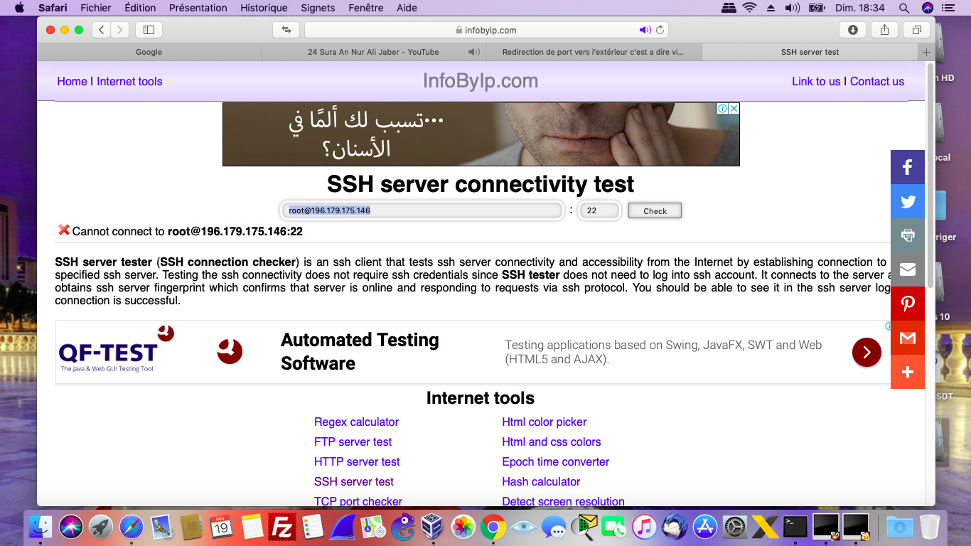

au faite j’ai essayé le site d’essai de ssh ça marche pas aussi qu’est ce que vous me proposer comme solution

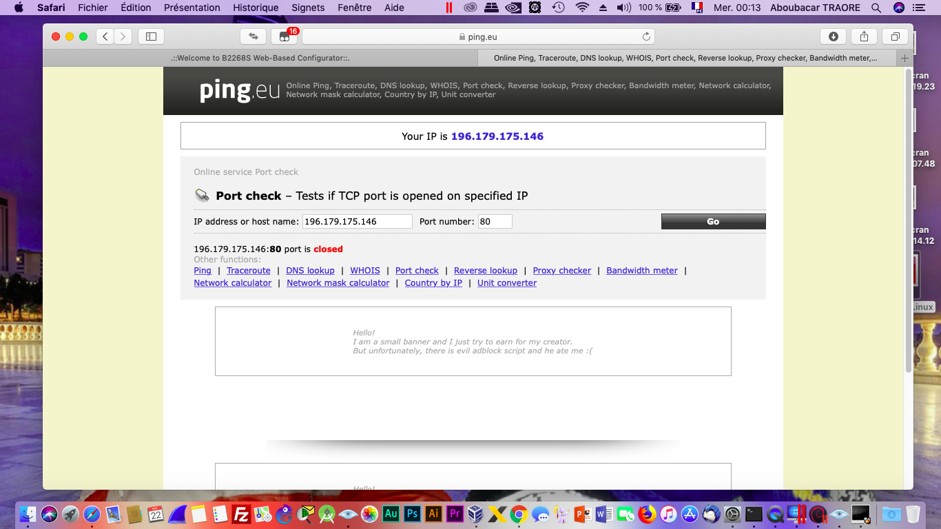

A mon avis le site de test attend l’adresse IP ou le nom d’hôte du serveur, pas une expression de la forme identifiant@serveur. Il s’agit d’un test de connectivité, pas d’ouverture de session. D’autre part ce test ne me semble pas très utile car il n’affiche pas la raison de l’échec (résolution DNS, adresse injoignable, port fermé…)
Il vaudrait mieux tester toi-même depuis une machine connectée via un autre accès internet.
Des tests intéressants sont traceroute, tcptraceroute sur les ports 22 et 80.

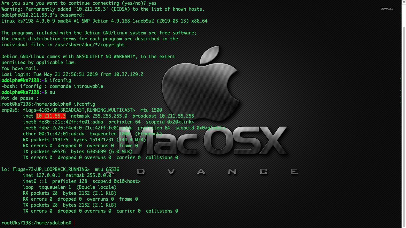

Bonsoir Pascal au faite on dirai que vous avez raisonne je fais un test sur ce site qui check le port j’ai réussi comme message port is closed vous trouverez l’image en dessous
Et puis pour l’adresse publique c’est belle et bien 196.179.175.146 en tapant la commande :
curl ifconfig.me et j’obtient facilement ip publique mais vous pouvez vérifier le reste de ma config je sais pas si je fais erreur quelque part

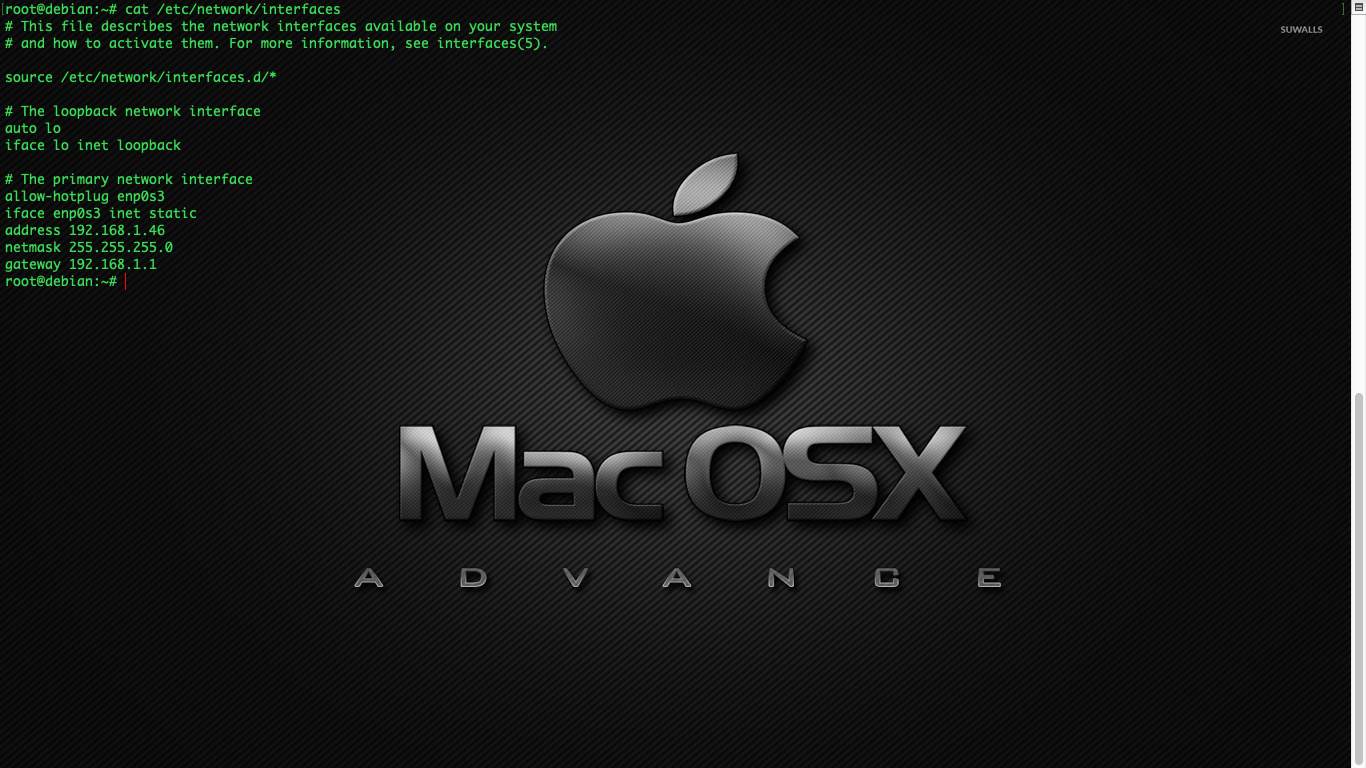

Pour la conf interface box

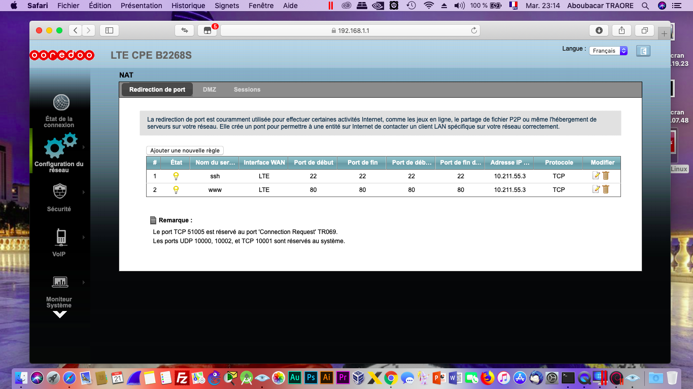

Pour la redirection Nat

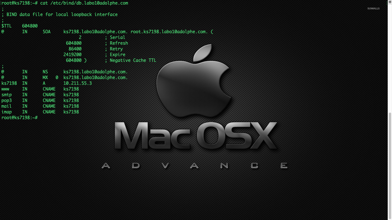

Pour le name domaine

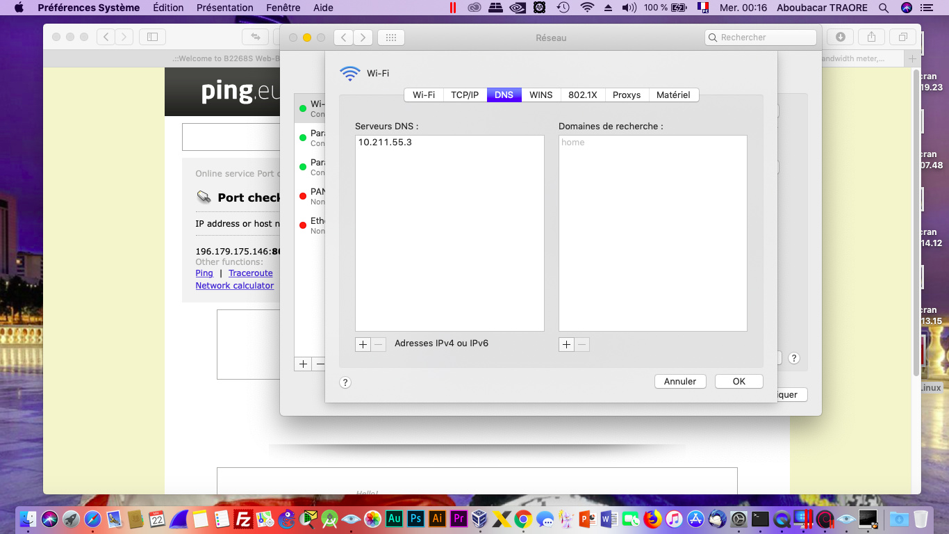

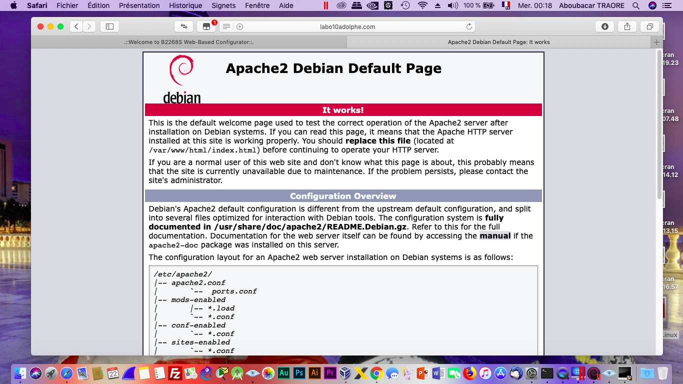

Au faite je comprend pas une chose même en étant sur mon réseau local je ne pouvais pas accéder a mon site sur le lien : http://www.labo10adolphe.com
tant que si je mets pas l’adresse du server dans le panneau preference réseau dns
je sais pas si vous avez une idée sur la dessus
Ça devient confus. Les premières copies d’écran mentionnent une adresse 192.168.1.46 sur une machine nommée « debian », et les dernières mentionnent 10.211.55.3 sur une machine nommée « ks7198 », ainsi qu’une adresse 10.37.129.2 depuis laquelle on se serait connecté à cette dernière.
Que représentent ces adresses ?
Il y aurait donc trois réseaux distincts, comment sont-ils connectés les uns aux autres ?

Parce ce que ce n’est pas un domaine public et que les DNS interrogés par défaut (box, FAI) ne le connaissent pas. Pour le résoudre il faut interroger directement le serveur DNS qui le connaît.
