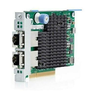

Je veux bien savoir ou tu T’est procuré des cartes dual port 10gb ethernet ^^ a ce prix la ou du moins avoir la ref
https://www.ebay.com/itm/HPE-561FLR-T-10Gb-2-port-Ethernet-701525-001-700699-B21-ProLiant-Gen9-FlexLOM/393079947669

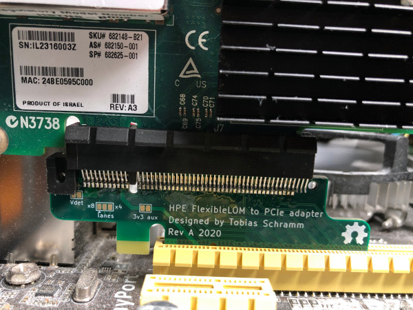

Ensuite, il faut un adaptateur sinon pas compatible PCIe :
Imprimer un bracket avec une imprimante 3d pour pouvoir fixer ça correctement et le tour est joué :slight_smile:
La carte est reconnue et fonctionelle mais je ne l’ai pas encore laissée tourner sur une longue période mais je ne vois pas trop ce qu’il peut y avoir comme problème. Certes cela prend un peu de temps mais ça permet d’avoir du matériel pas trop cher et ça permet d’en faire ce qu’on veut au niveau soft sans aucune limitation grâce à Linux :slight_smile:
