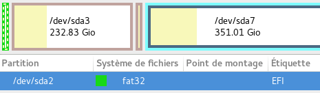

Pis je me suis dit : si je sucre directement la partition EFI, juste pour voir ?
Bien entendu, j’en ferai une copie avec Clonezilla, histoire de la remettre si plus rien ne va !
Car je peux utiliser “boot repair” pour remettre en ordre au cas où ! Mais c’est risqué un peu quand même…
