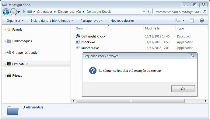

Il y a des solutions de « port knocking », qui peuvent t’ouvrir un port si tu frappes à la bonne porte:
