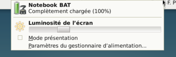

Sur une Debian stretch avec xfce dans le bandeau en haut, dans la partie droite il y a affichage de l’heure, un widget réseau et un widget alimentation.
Avec un clic droit, j’obtiens
clic_droit_power
Entre nous, pour obtenir cet extrait cela a été une vraie galère.
On peut capturer la fenêtre active, mais avec ce clic droit c’est une fenêtre transitoire qui apparaît pas une vraie fenêtre applicative.
EDIT: oups la luminosité ce n’est pas le contraste. Je suis fatigué.

A priori, c’est le plugin xfce4-power-manager :
https://forum.ubuntu-fr.org/viewtopic.php?id=360019
Hello, merci à tous.
Alors J’ai bien Debian strech xfce fraichement installé.
Du coup c’est bien le contrast que j’essaie de modifier.
Mais vous faites bien de soulever le sujet parceque 'ai déjà xfce4powermanager installé. Mais dans la barre en haut à droite après un clique droit sur le “moniteur de batterie”, je n’ai pas la possibilité de réglage de luminosité. Et je ne trouve de “gestionnaire de batterie” dans les paramètre du tableau de bord. Je vais continuer à chercher.
