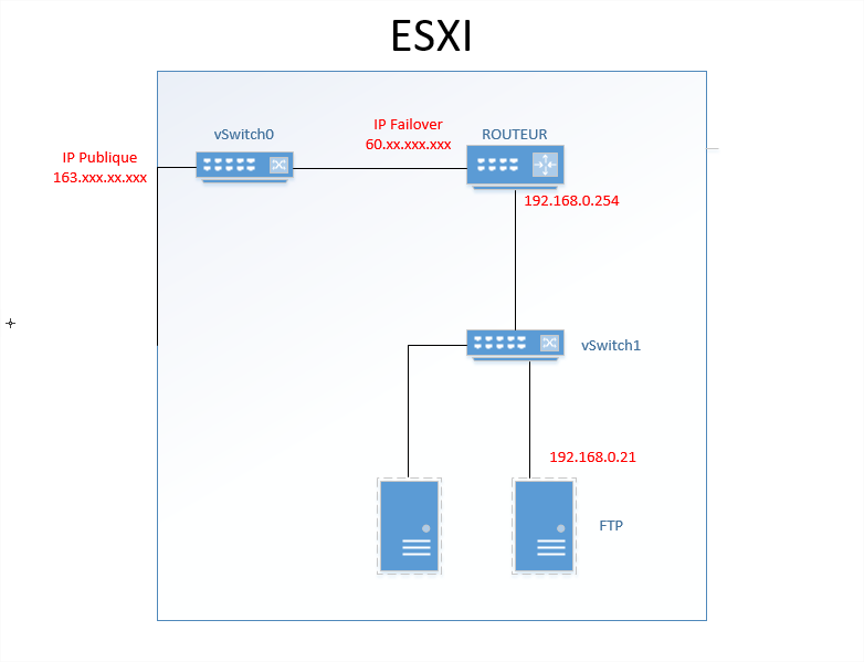

Je loue actuellement une machine chez Online où j’ai installé dessus un ESXi.
J’ai donc mon IP publique rattachée à l’ESXi et une IP Failover que j’ai mise sur une des pattes de mon routeur Debian, l’autre patte réseaude ce routeur étant en 192.168.0.254.
Je virtualise mes machines et j’ai besoin de créer une règle iptable pour mon serveur FTP.
Je précise que mon Routeur ainsi que mon serveur FTP sont sous Debian Jessie 8.6
Voici ma configuration:

Et lorsque j’essaye de me connecter à mon FTP via Filezilla, je rentre mon IP failover, user + mdp, port 21 (que j’ai laissé de base sur le serveur FTP bien sur):
Connection interrompue après 20 secondes d’inactivité …
Voilà, je pense que le problème vient de au moment de l’avant dernière ligne, à #AUTORISER NAT… Mais je suis pas sur, je suis débutant. J’ai déjà pas mal galéré pour en arriver jusque là. Merci de votre aide précieuse.
