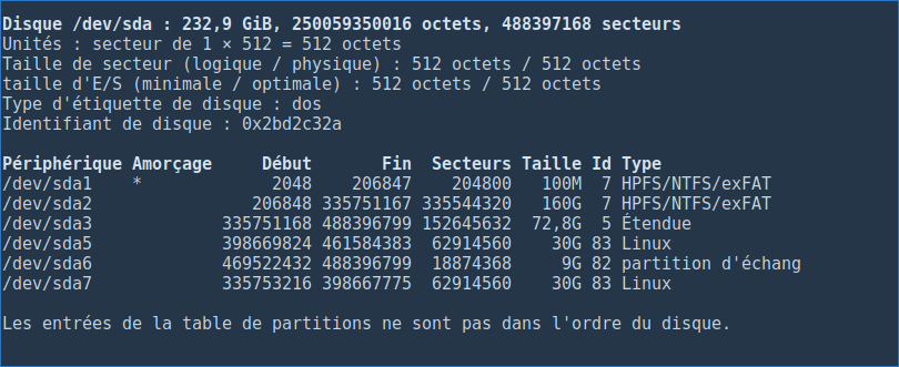

J’ai installé debian (sda7) puis réinstallé ubuntu (sda5) suite à l’insistance de la famille qui ne voulait pas migrer à debian. Le windows (un ancien) est encore là pour un jeu ou l’autre.
Cela donne l’installation suivante:

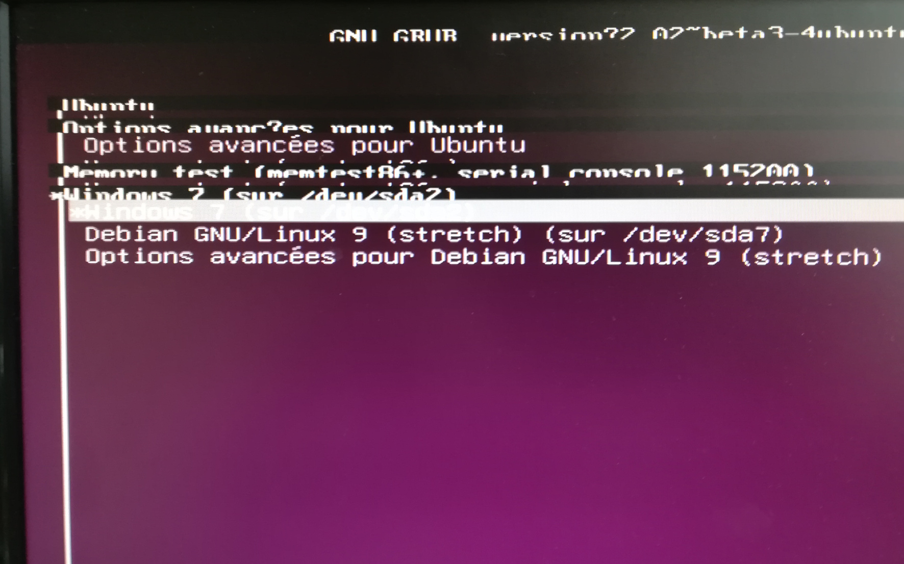

Depuis que j’ai ajouté ubuntu, il a pris le contrôle sur le grub (c’est de là que j’ai dû le configurer) et avec une dernière mise à jour de ubuntu le grub pose maintenant un gros problèmes de stabilité de le liste d’options…
J’ai essayé de multiples fois de remettre en route le grub depuis debian en faisant « sudo grub-install /dev/sda »; je supposais que cela écraserait celui d’ubuntu comme ubuntu l’avait fait sur debian!
En voyant sur la liste de disque que le boot se fait sur sda1, je me demande si je devrais faire sudo grub-install /dev/sda1 en précisant la partition 1?? C’est peut-être aussi bête mais je n’ose pas…

Non, GRUB s’installe sur le MBR du disque, pas sur une partition de celui-ci.
Le fait que /dev/sda1 ait un marqueur d’amorçage (boot flag), je crois que c’est dû au fait que Windows a besoin de savoir que c’est cette partition qu’il doit démarrer, mais GRUB n’en a pas besoin, il me semble.
Je disais donc que c’était la liste des systèmes disponibles sur le grub qui saute et se brouille (ce n’est pas un problème graphique car le fond personnalisé fonctionne bien; seul le texte saute).

Non pour deux raisons :
  • GRUB refusera de s’installer dans une partition NTFS, ce n’est pas possible.
  • GRUB ne tient pas compte de l’indicateur d’amorçage quand il est installé dans le MBR du disque.

Je puis vivre avec la domination du grub par ubuntu mais j’ai réattaqué ce problème en raison du dysfonctionnement graphique du grub:
  • J’ai revisité le menu de bios parce que je finis par me demander si le problème n’est pas graphique mais je ne vois pas quoi changer en termes de graphique.
  • J’ai testé avec des résolutions plus basiques (revenir vers la configuration défaut) mais cela ne change rien non plus.
