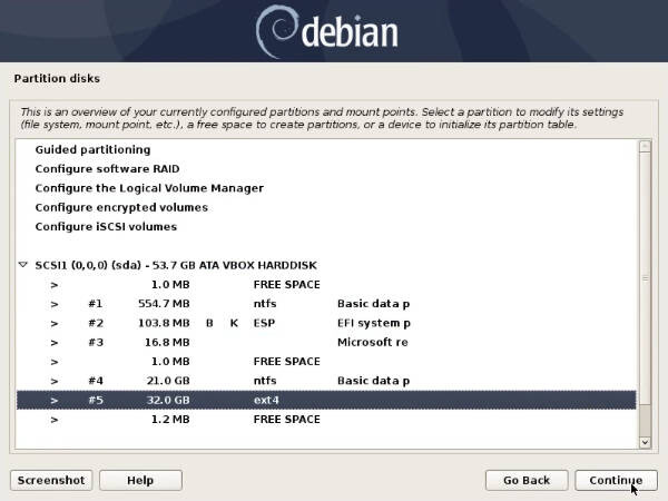

j’ai tout effacé, puis partitionné et créé le raid1
Ensuite j’ai pu commencer l’installation, jusqu’à l’annonce suivante, au décours du formatage d’une partition dans le raid1
la tentative de montage d'un système de fichiers vfat de scsii (0,0,0), partition n°2 (sda) sur /boot/efi a échoué
vous pouvez recommencer le partitionnement à partir du menu
Je ne sais pas par où commencer mes tentatives.
Ce message arrive au cours ou au décours de la réalisation du schéma de configuration des volumes logiques (ext4, option attributs étendus, nom, chemin de montage)
J’ai créer 1 partition 50M pour UEFI sur chaque SSD, puis un raid1 sur tout l’espace restant.
L’état actuel est le suivant: (j’ai donc supprimé tous les volumes logiques)

Au moment du partitionnement j’ai laissé le choix par défaut gpt, car lors de l’essai précédent, le choix msdos n’acceptait pas un volume de 3,6T.
(je vous indique ceci car le message de l’installeur mentionne vfat)
( je commence à savoir démarrer et configurer le français pour Debian live!)
les partitions dédiées à EFI apparaissent en VFAT
sudo blkid

J’ai lu (entre autre) :
https://www.malekal.com/la-partition-efi-ou-esp/
mais sans bien comprendre (notamment ce que signifie esp?: d’aprés votre capture d’écran, ce serait un système de fichiers et EFI serait… autre chose?)
Je vais donc tenter ceci, via l’installeur:
mettre les 2 SSD totalement en raid1
puis faire l’installation, avec un seul VG, les LV dont 1 pour l’EFI (ou pour /boot/ qui contiendra l’ EFI?)
ais-je bien compris?
