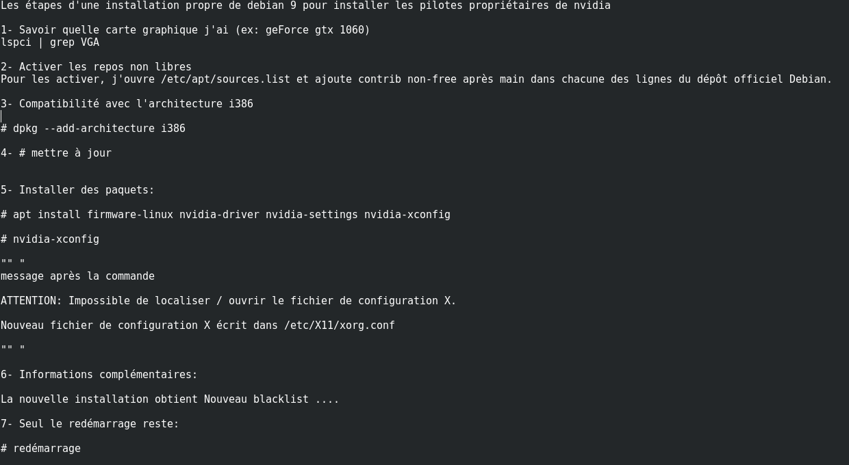

J’avais fais cette petite aide memoire pour moi. c’est peut-être utile pour toi.
