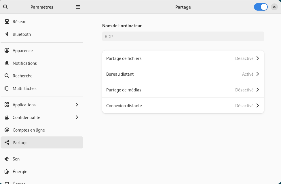

Mon PC et ma VM sont à jour et sous debian 12 ainsi que GNOME, la VM est gérer par virt-manager et elle partage son écran grâce à l’outil par défaut proposé par gnome 42.
Premier soucis rencontré : Je ne sais pas si cet outils permet de faire de la redirection USB, j’ai un peut cherché mais j’ai du mal a trouvé comment il fonctionne (quel sous programme il utilisent).

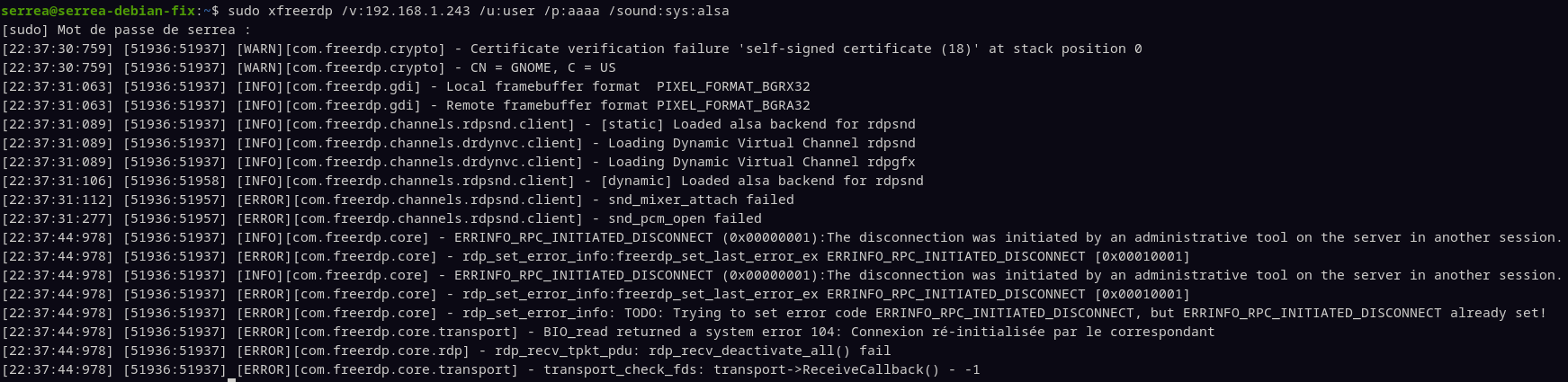

J’ai fait quelque test supplémentaire, notamment avec le copier coller, ca marche il faut ajouté le +clipboard et lancé en sudo
J’ai fait aussi le son et la ca ne marche pas : pas de son mais le RDP se lance bien.
/sound:sys:alsa
serrea@serrea-debian-fix:~$ sudo xfreerdp /v:192.168.1.243 /u:user /p:aaaa /sound:sys:alsa
[sudo] Mot de passe de serrea :
[22:37:30:759] [51936:51937] [WARN][com.freerdp.crypto] - Certificate verification failure 'self-signed certificate (18)' at stack position 0
[22:37:30:759] [51936:51937] [WARN][com.freerdp.crypto] - CN = GNOME, C = US
[22:37:31:063] [51936:51937] [INFO][com.freerdp.gdi] - Local framebuffer format  PIXEL_FORMAT_BGRX32
[22:37:31:063] [51936:51937] [INFO][com.freerdp.gdi] - Remote framebuffer format PIXEL_FORMAT_BGRA32
[22:37:31:089] [51936:51937] [INFO][com.freerdp.channels.rdpsnd.client] - [static] Loaded alsa backend for rdpsnd
[22:37:31:089] [51936:51937] [INFO][com.freerdp.channels.drdynvc.client] - Loading Dynamic Virtual Channel rdpsnd
[22:37:31:089] [51936:51937] [INFO][com.freerdp.channels.drdynvc.client] - Loading Dynamic Virtual Channel rdpgfx
[22:37:31:106] [51936:51958] [INFO][com.freerdp.channels.rdpsnd.client] - [dynamic] Loaded alsa backend for rdpsnd
[22:37:31:112] [51936:51957] [ERROR][com.freerdp.channels.rdpsnd.client] - snd_mixer_attach failed
[22:37:31:277] [51936:51957] [ERROR][com.freerdp.channels.rdpsnd.client] - snd_pcm_open failed
[22:37:44:978] [51936:51937] [INFO][com.freerdp.core] - ERRINFO_RPC_INITIATED_DISCONNECT (0x00000001):The disconnection was initiated by an administrative tool on the server in another session.
[22:37:44:978] [51936:51937] [ERROR][com.freerdp.core] - rdp_set_error_info:freerdp_set_last_error_ex ERRINFO_RPC_INITIATED_DISCONNECT [0x00010001]
[22:37:44:978] [51936:51937] [ERROR][com.freerdp.core] - rdp_set_error_info: TODO: Trying to set error code ERRINFO_RPC_INITIATED_DISCONNECT, but ERRINFO_RPC_INITIATED_DISCONNECT already set!
[22:37:44:978] [51936:51937] [ERROR][com.freerdp.core.transport] - BIO_read returned a system error 104: Connexion ré-initialisée par le correspondant
[22:37:44:978] [51936:51937] [ERROR][com.freerdp.core.rdp] - rdp_recv_tpkt_pdu: rdp_recv_deactivate_all() fail
[22:37:44:978] [51936:51937] [ERROR][com.freerdp.core.transport] - transport_check_fds: transport->ReceiveCallback() - -1

Ceci est totalement illisible !
Merci de remplacer par la copie textuelle !!!
Après quelque recherche, j’ai trouvé le repos et le code qui génère l’application « paramètre »
Par contre j’ai un peut regardé le code est je ne sais pas quel lib ils utilisent,
Par contre je pense qu’ils utilisent
