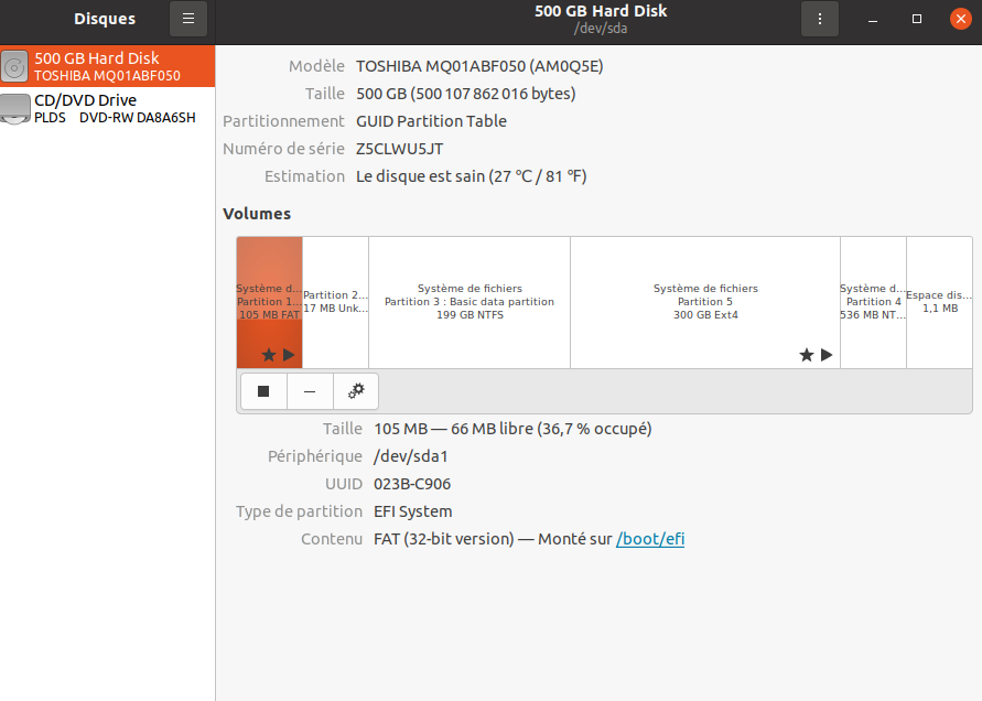

Remplacer Ubuntu par Debian en gardant le dualboot avec Window$ 10
j’ai sur mon PC Lenovo Idéapad 100, Ubuntu 20.04 en dualboot avec window$ 10. Je souhaiterai remplacer mon Ubuntu par Debian Mate sans toucher à ma partition window$ en gardant le grub. Que dois-je sipprimer comme dossier ? C’est possible de le faire proprement ou c’est conseillé de tout réinstaller ?
Capture d’écran du 2020-12-19 07-57-24
Pas besoin de tout réinstaller. Lors de l’installation de Debian, il suffira, au choix, de :
  • supprimer la partition 5 qui contient Ubuntu et d’utiliser l’espace disponible de 300 Go pour créer les partitions que tu souhaites pour Debian (racine, home, swap…)
  • ou bien la reformater en ext4 pour y installer le système Debian entier sans partition de swap (l’installateur Debian ne permet pas l’utilisation d’un fichier de swap) si tu n’as pas besoin de swap ni d’hibernation ou si tu envisages de créer et utiliser un fichier de swap ultérieurement.
  • ou encore la reformater en volume physique LVM et y créer les volumes logiques que tu souhaites (racine, home, swap…)
Tu ne pourras pas garder le GRUB installé car il est lié à Ubuntu. Debian installera son propre GRUB.
Après l’installation, lorsque tu auras vérifié que Debian démarre correctement, tu pourras éventuellement supprimer le GRUB d’Ubuntu dans la partition système EFI (/boot/efi/EFI/ubuntu) et l’entrée d’amorçage EFI correspondante via les options d’amorçage du firmware UEFI/BIOS ou avec efibootmgr.
