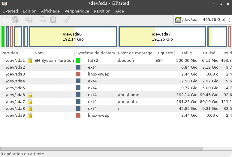

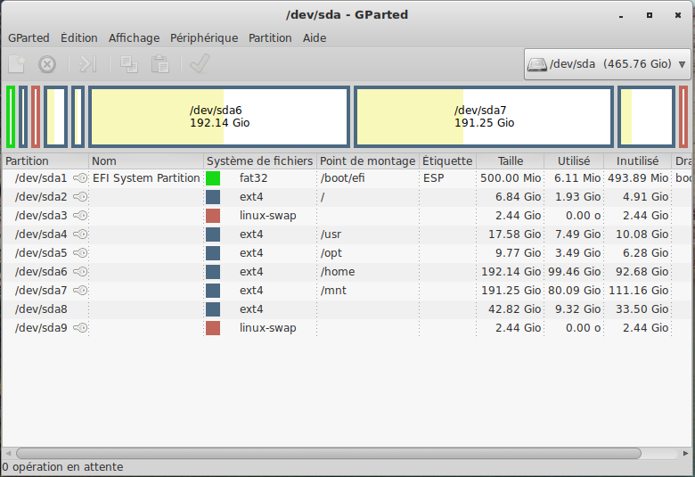

Ma question n’est pas vraiment un problème mais plutôt une bizarrerie à laquelle l’un ou l’une d’entre vous a peut-être une explication.
En ce moment, donc, sur l’ordi dont je me sers au quotidien, sont installées une Debian et une Arch Linux qui cohabitent tout à fait pacifiquement (j’ai juste dû mettre le grub d’Arch par défaut car, allez savoir pourquoi, le lancement d’Arch à partir du grub Debian provoque un joli kernel panic tout à fait inexpliqué lui aussi mais, d’après ce que j’ai lu sur d’autres forums, assez courant).
Mais, allez savoir pourquoi, alors que, quand je suis sur Debian, ma partition racine est remplie à hauteur de 1,93 Go, quand je suis sur Arch, en revanche, la partition racine Debian (la même, donc), qui n’est pas montée, est remplie à hauteur de 3,12 Go. Pour preuve (disque sda2) :
Sur Debian :
Sur Arch :
En fait je remarque au passage qu’Arch remplit tous les disques durs non montés (mais pas dans des proportions aussi énormes pour les autres - quoique, le sda5…). À l’époque où je testais pas mal de distributions, je n’avais pas remarqué ce phénomène. Et j’ai regardé si ça faisait la même chose quand je lance un linux portable (j’ai StretchDog installé sur une clé), et la réponse est non, StretchDog ne touche pas aux disques durs. Ce qui pourrait vouloir dire que je devrais plutôt poser ma question sur des forums d’archiens (mais ils me font peur :flushed:)
Rien d’inquiétant, j’ai assez de place sur le disque et visiblement, ça ne bouge pas, mais tout de même, ça m’intrigue.
Peut-être que quelqu’un a une idée ?
Arch ne remplit rien du tout, et surtout pas les systèmes des fichiers non montés.
A mon avis, c’est Gparted qui affiche n’importe quoi au sujet des systèmes de fichiers non montés. Gparted est un partitionneur, sa fonction première n’est pas d’afficher l’espace libre et occupé des systèmes de fichiers et ce serait un abus de l’utiliser dans ce but.
Pour afficher l’espace libre et occupé des systèmes de fichiers montés, on peut utiliser la commande df. Attention : l’espace libre affiché tient compte de l’espace réservé (par défaut 5% pour root).
Afficher l’espace libre et occupé d’un système de fichiers non monté est plus délicat ; il faut utiliser une commande spécifique au type du système de fichiers et interpréter les résultats. Pour ext4, c’est tune2fs -l.

Merci pour ta réponse. Effectivement, quand je monte la partition sdan (avec n entre 2 et 5), il indique un espace libre conforme à ce que ma Debian annonce. Et, quand la partition n’est pas montée, tune2fs annonce 1 285 919 blocs libres, ce qui, à 4 096 octets le bloc, donne 5 267 124 224 octets libres (si j’ai bien compris). Là aussi, c’est conforme, et rassurant, et en plus j’ai appris quelque chose. Merci à toi.

Note qui n’a rien à voir : d’après la capture d’écran de Gparted avec Debian, il semble que Debian utilise la partition de swap d’Arch en plus de la sienne propre (mais ce n’est pas réciproque). Est-ce voulu ?
