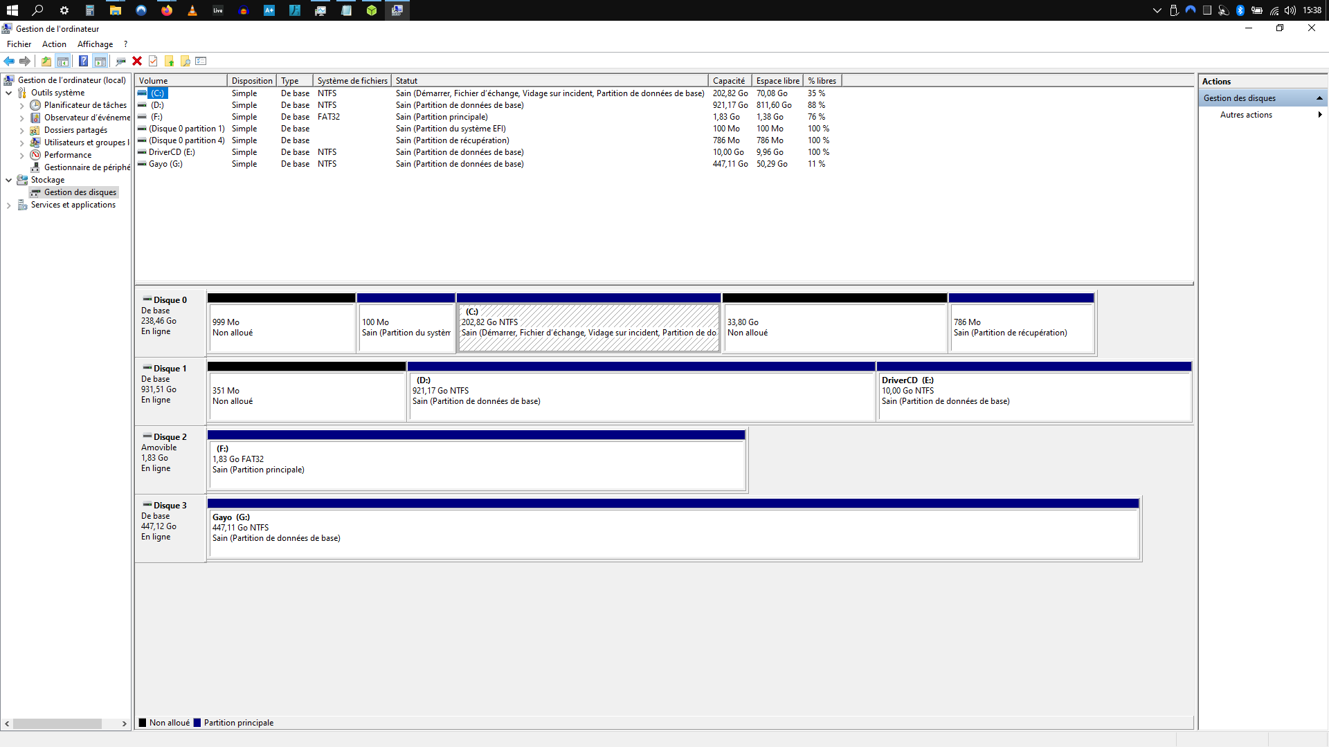

j’ai besoin de conseille au niveau de windob qui est installer dessus (disque ssd 250go), j’ai voulu réduire sa partition mais il ne veut pas faire moins de 200go ce qui est beaucoup trop pour une partition windob ^^ je m’interroge aussi sur les autre partitions qui sont créés et a quoi elle peuvent bien servir et si je peut les supprimer.
voici un screen du partitionnement :
j’aimerai dans l’idée diviser ce disque en deux pour faire mon dual boot.

Pourquoi ne pas réduire ta partition D:\ ?
Et laisser Windows sur le disque SSD de 250 GB tout seul.
D’après moi, tu peux utiliser la partoche non-allouée de 33.8 Go pour y installer une Debian. Un peu short peut-être mais ça marche.
Sur le Disque 1 (un HDD de 1 To, si j’ai bien compris) le D:/ est une partoche de données (faut voir si tu peux les supprimer). Le E:/ m’a l’air d’être une partoche créée pour stocker les drivers vu le nom? Prends une clé USB, mets les fichiers dessus et la clé à l’abri quelque part. Puis supprime D:/ et E:/ (Gparted fait merveille pour ça :wink: ) pour recréer une seule partoche.

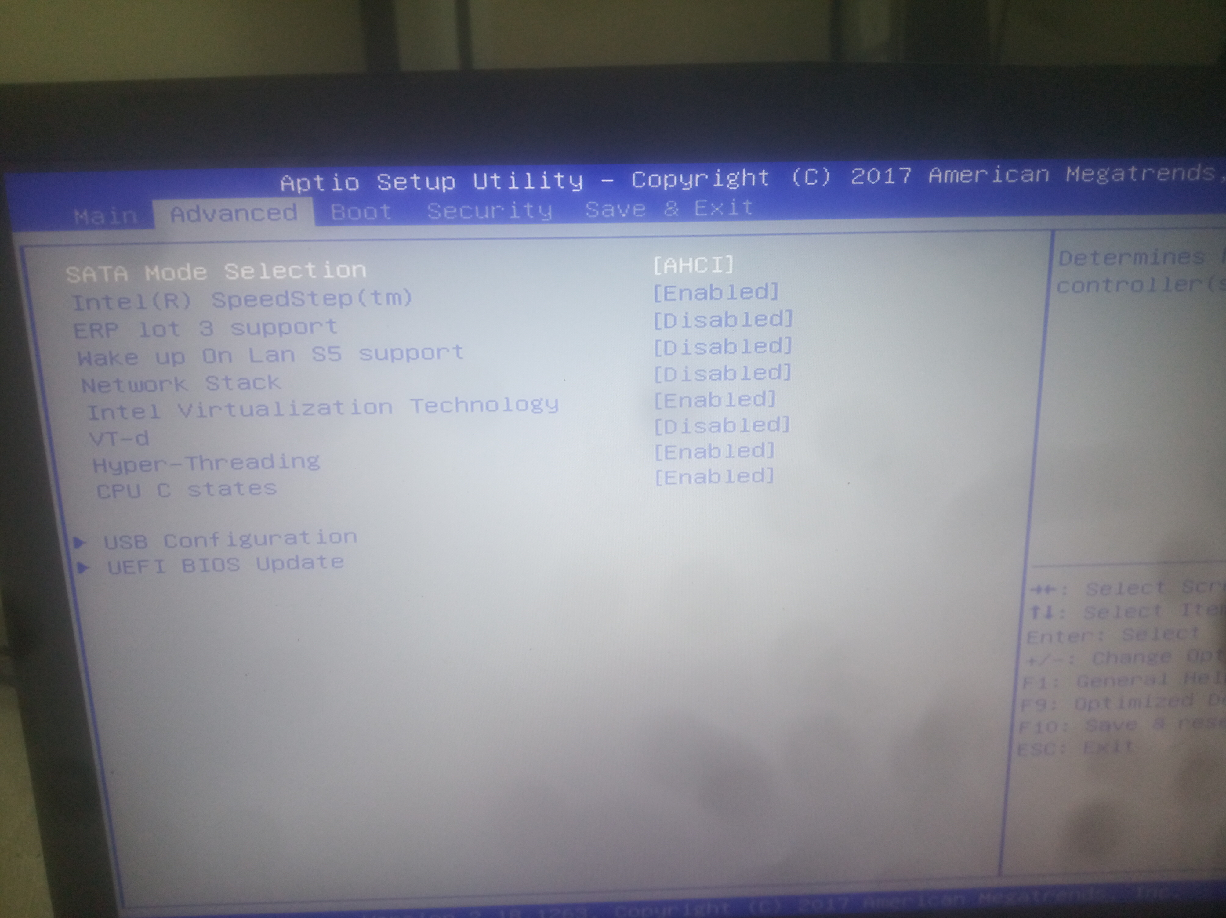

Si tu veux dire impossible de booter sur l’installation, regarde du côté du setup bios. Il y a des options qui interdisent de booter sur un device externe ou bien un autre OS que Windows.
Vérifie aussi les standards de boot en place ou si le boot classique est autorisé par rapport à un boot EFI

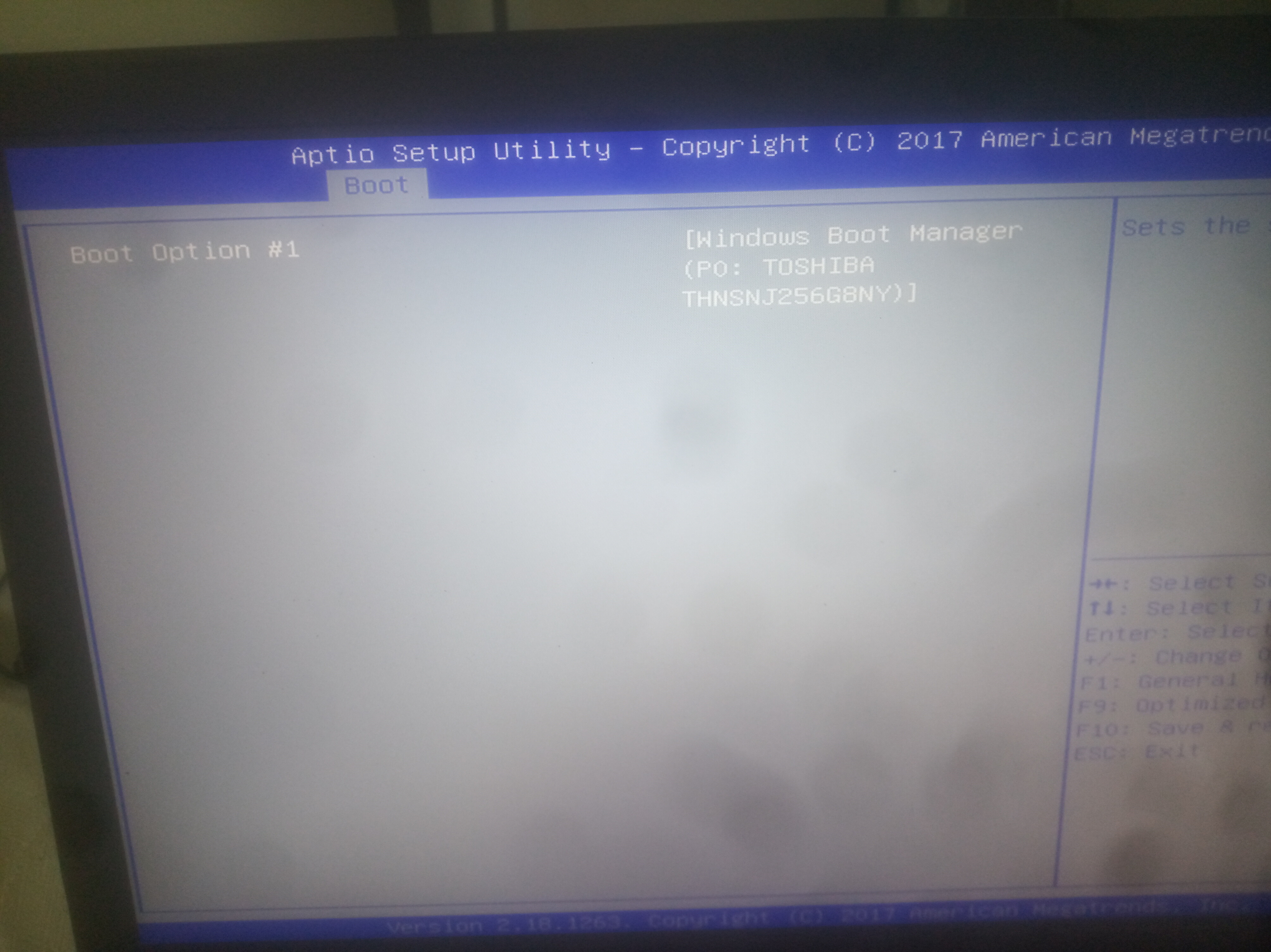

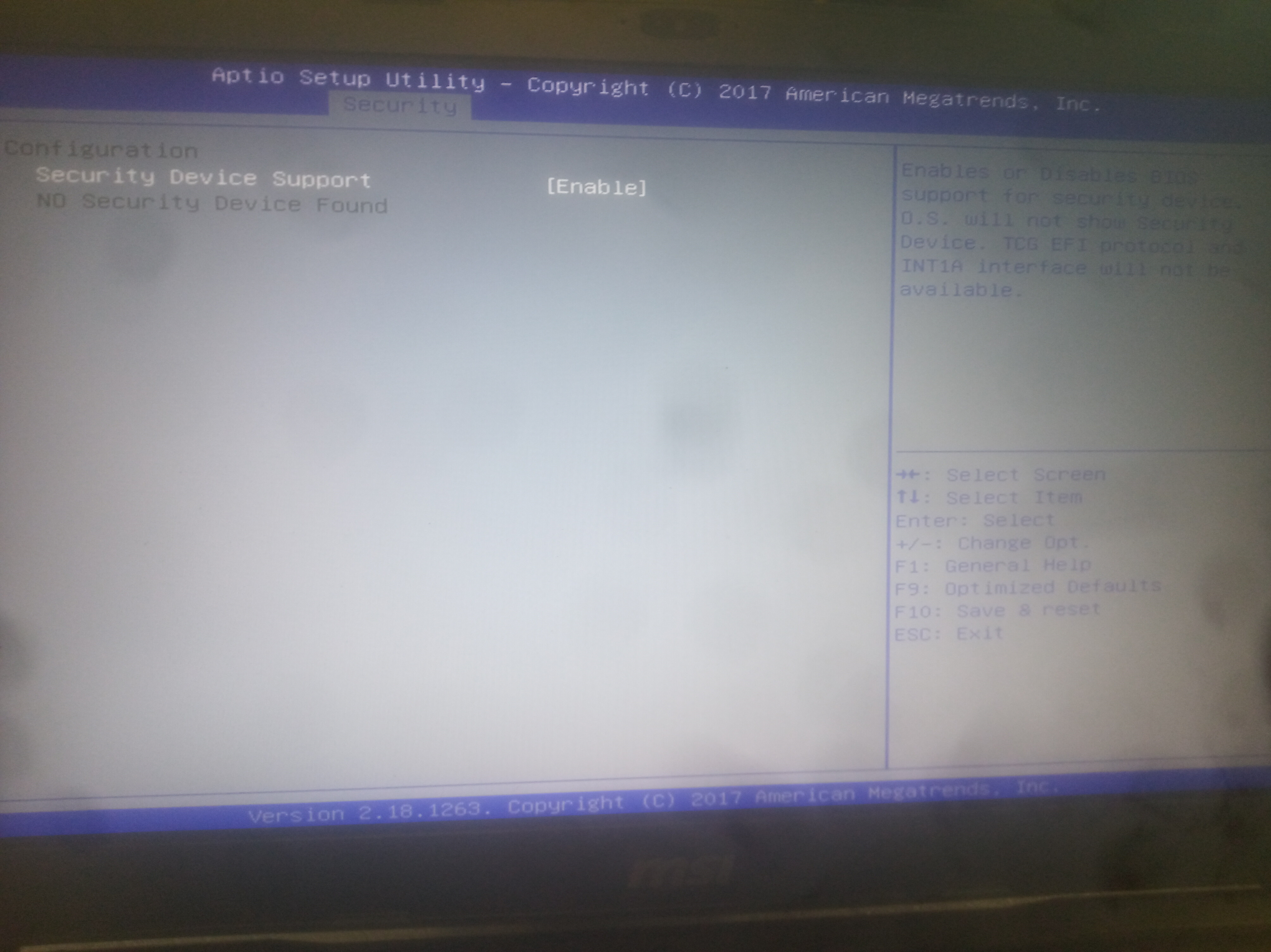

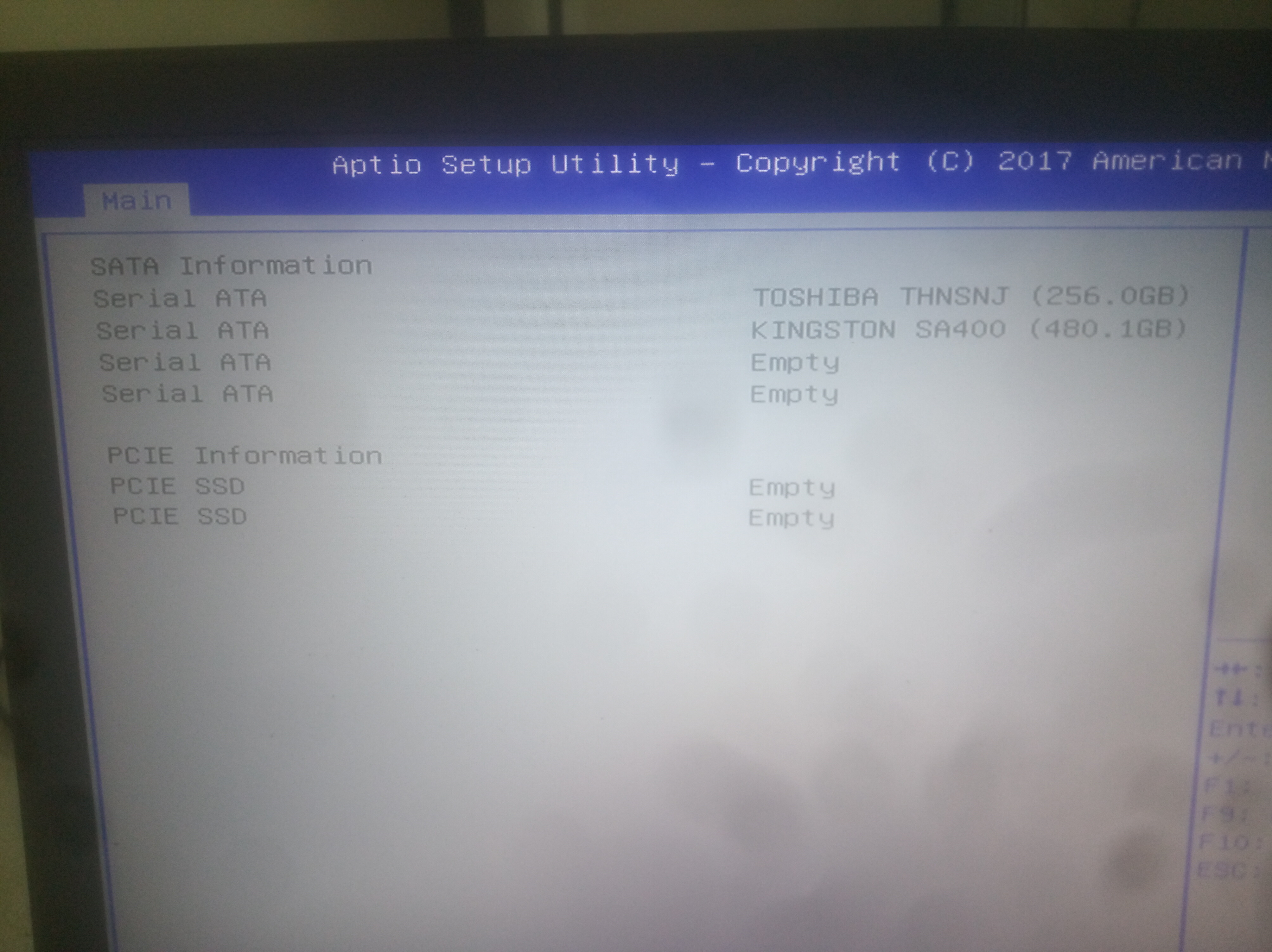

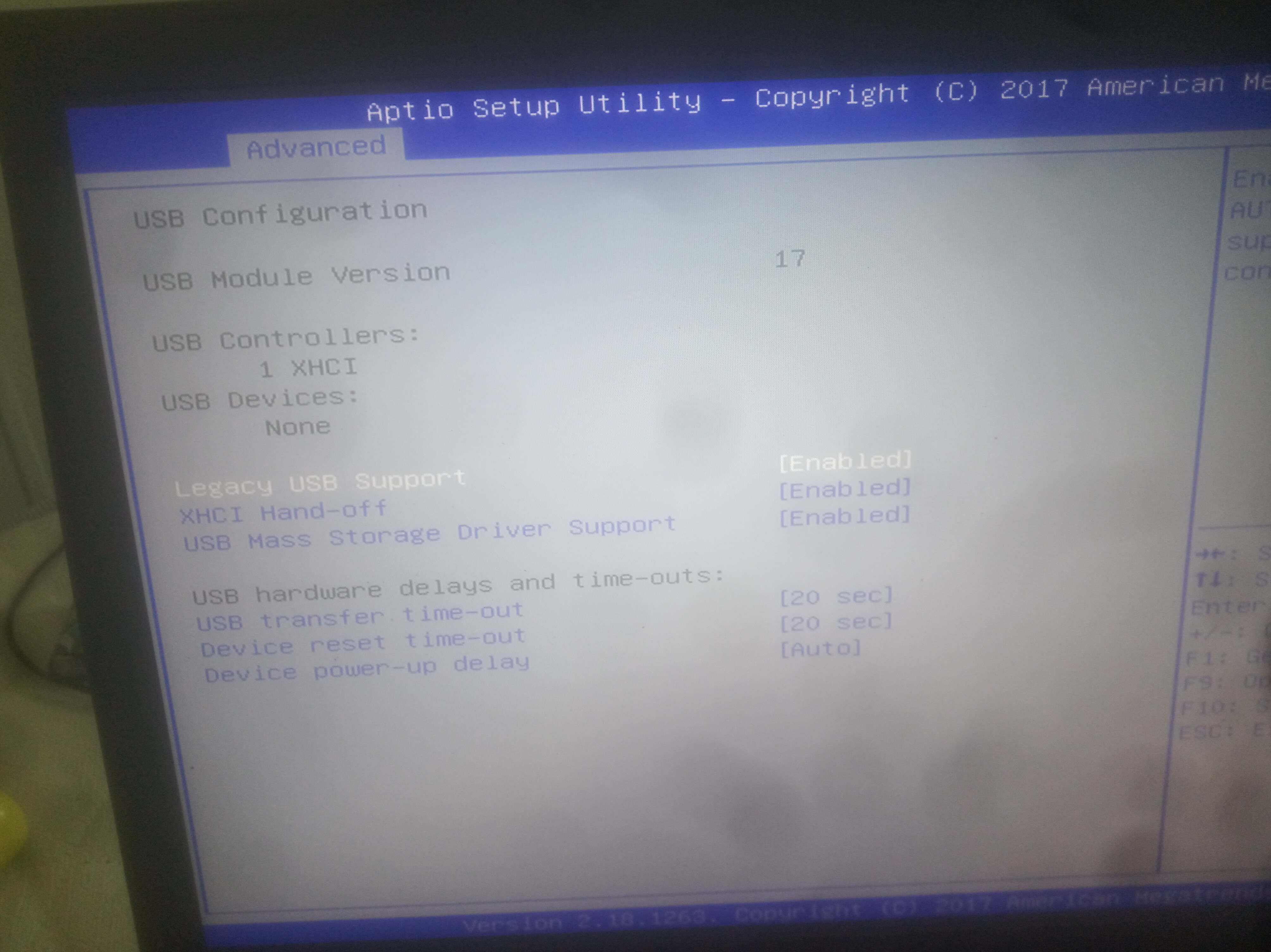

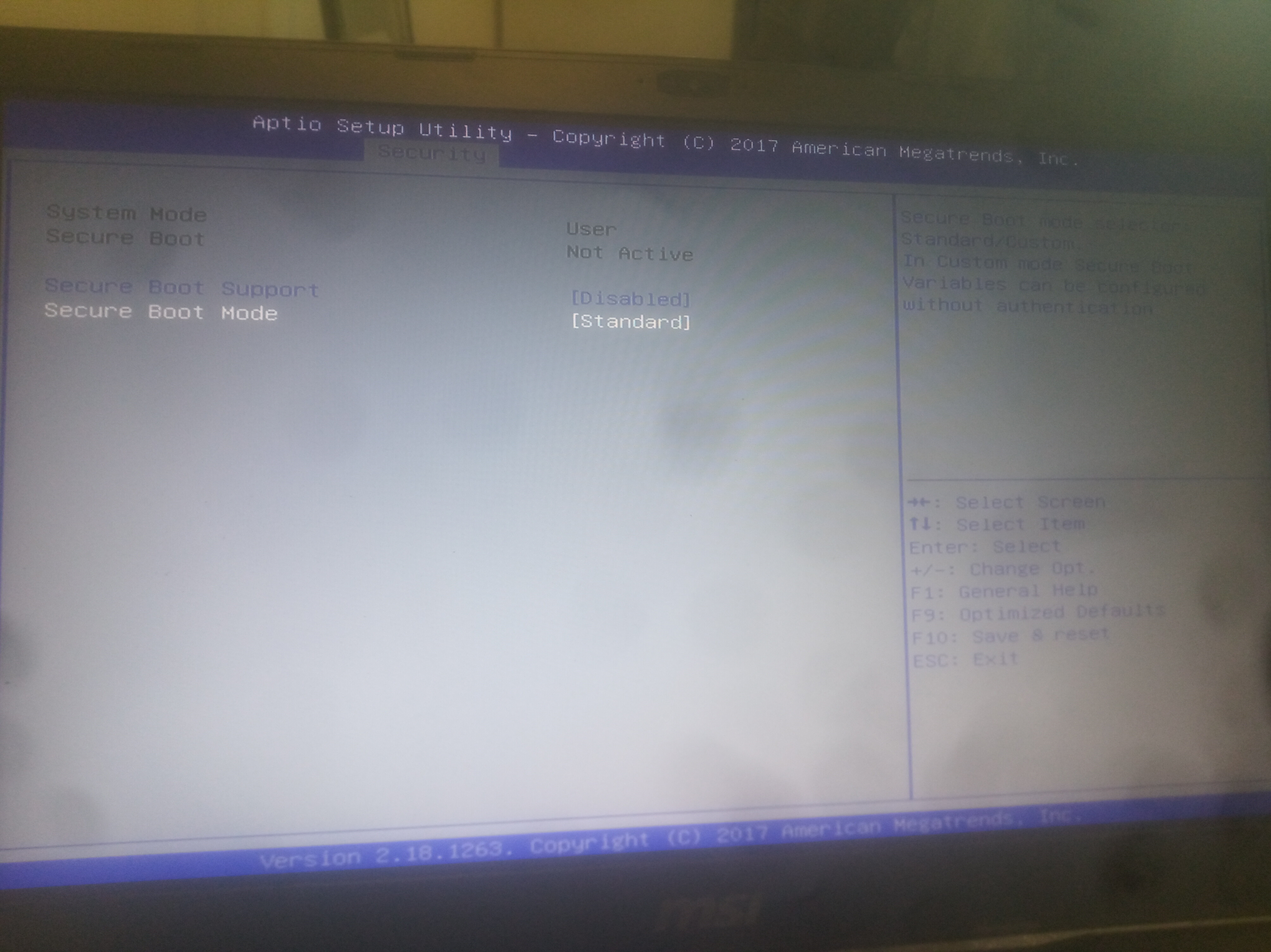

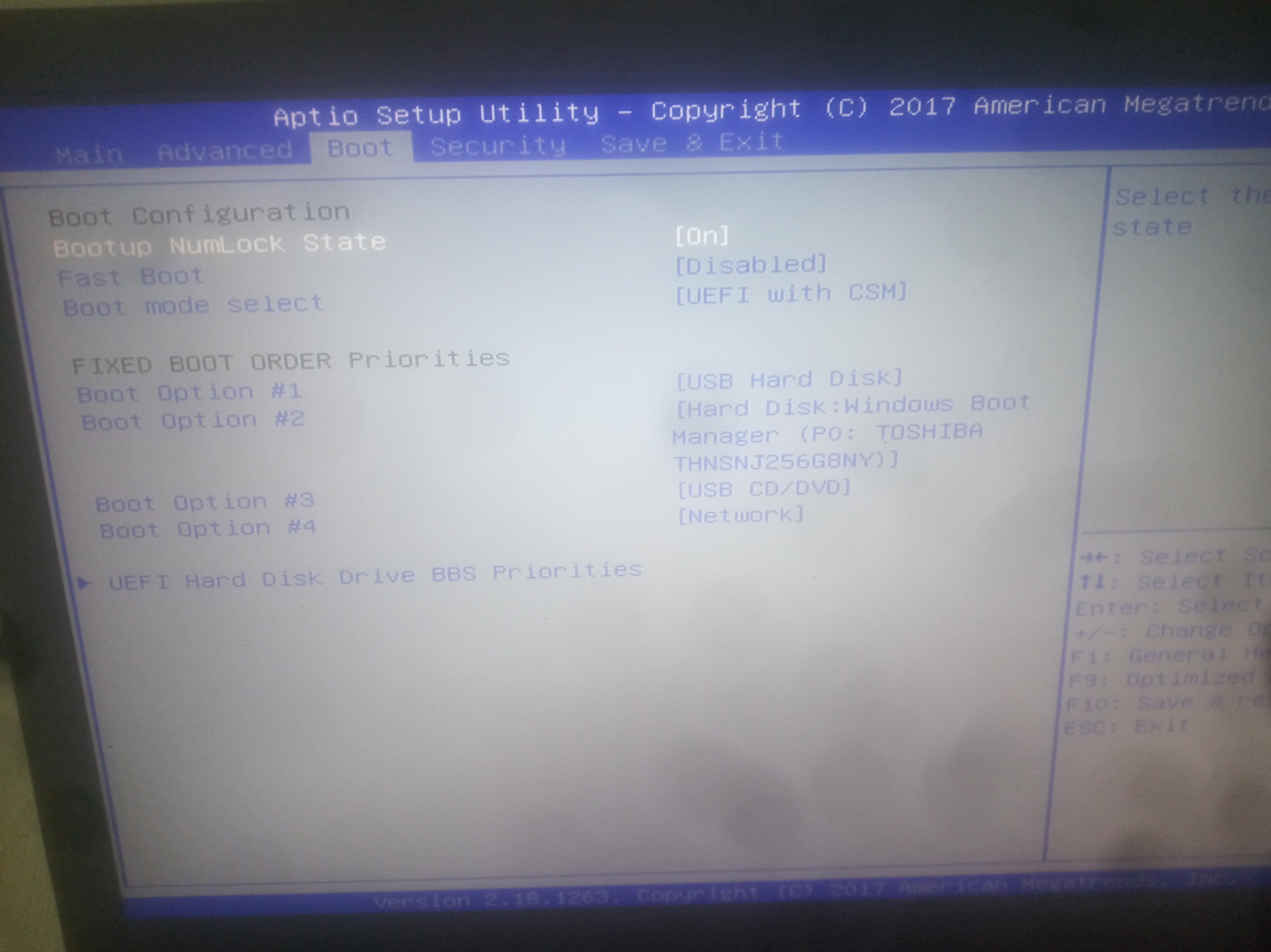

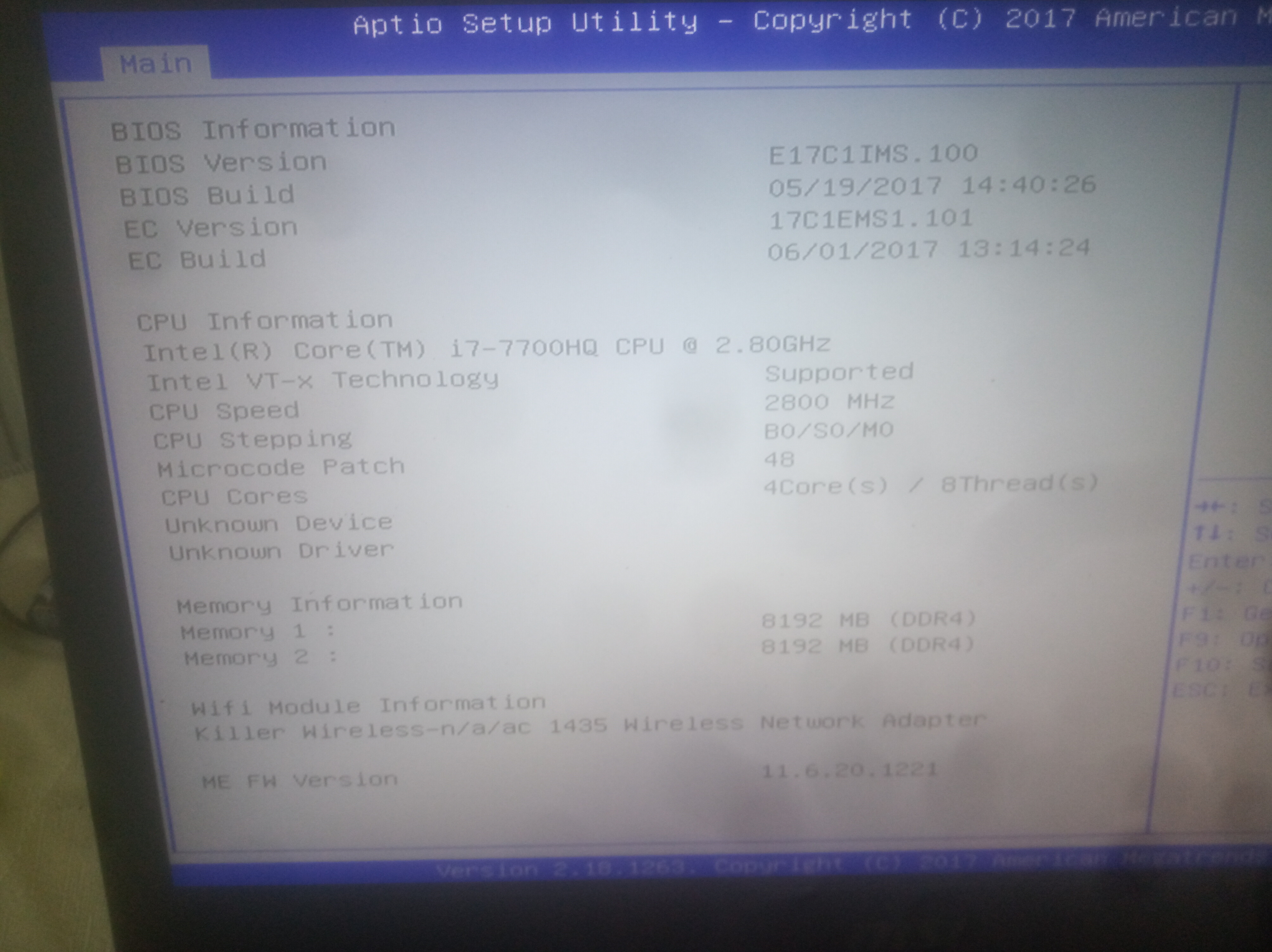

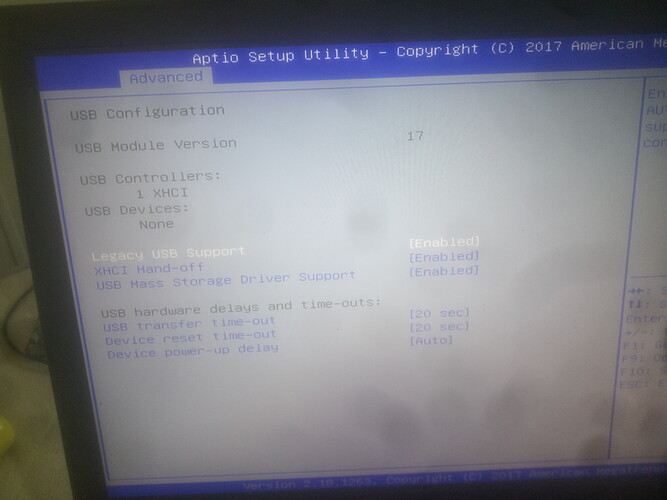

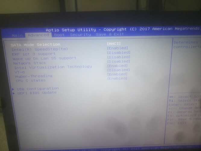

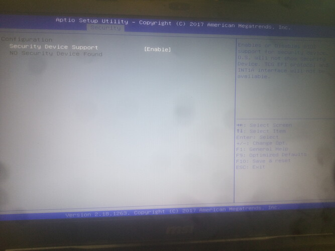

je tes fait quelque photo du bios je n’arrive pas a trouver ce quil faut faire.

le bios n’est pas a jour depuis 2017 il faudrait peut-être lui faire un petit coup de jeune
Je pense que dans la partie Boot tu devrais changer les priorités pour amener l’option 3 ( USB CD/DVD) en premier. ça c’est le minimum.
Ensuite si tu ne démarres pas sur ta clé USB , elle n’est peut-être pas en mode UEFI . donc essaye soit de refaire ta clé soit de sélectionner le mode UEFI
Vois aussi l’onglet sécurité si ton système est autorisé à booter sur un non-windows OS
jai tout désactivé mais rien n’y fait
As-tu une autre machine pour vérifier que ta clé USB est bien bootable. Sinon essaye de la recréer. Personnellement j’utilise le logiciel Rufus sous Windows pour créer la clé à partir de l’ISO du DVD Debian.
Sinon as-tu pu changer l’ordre de boot et mettre le #3 en premier ?
Clé USB ou carte SSD préparée comment exactement ?
Pourquoi ? Une clé USB n’est pas un CD/DVD, et y écrire une image ISO n’en fait pas un.
Ben moi je fais toujours comme ça , je mets l’iso DVD sur une clé USB avec le logiciel Rufus et je boote sur la clé. Quand on n’a pas de lecteur sur la machine ça fonctionne bien. Mais c’est vrai que s’il y a un lecteur de CD sur la machine tu peux essayer le CD
Ça n’en fait pas un DVD pour autant.
Pas en tant que DVD, donc l’option du BIOS ne sert à rien.
Je n’ai rien suggéré de tel.

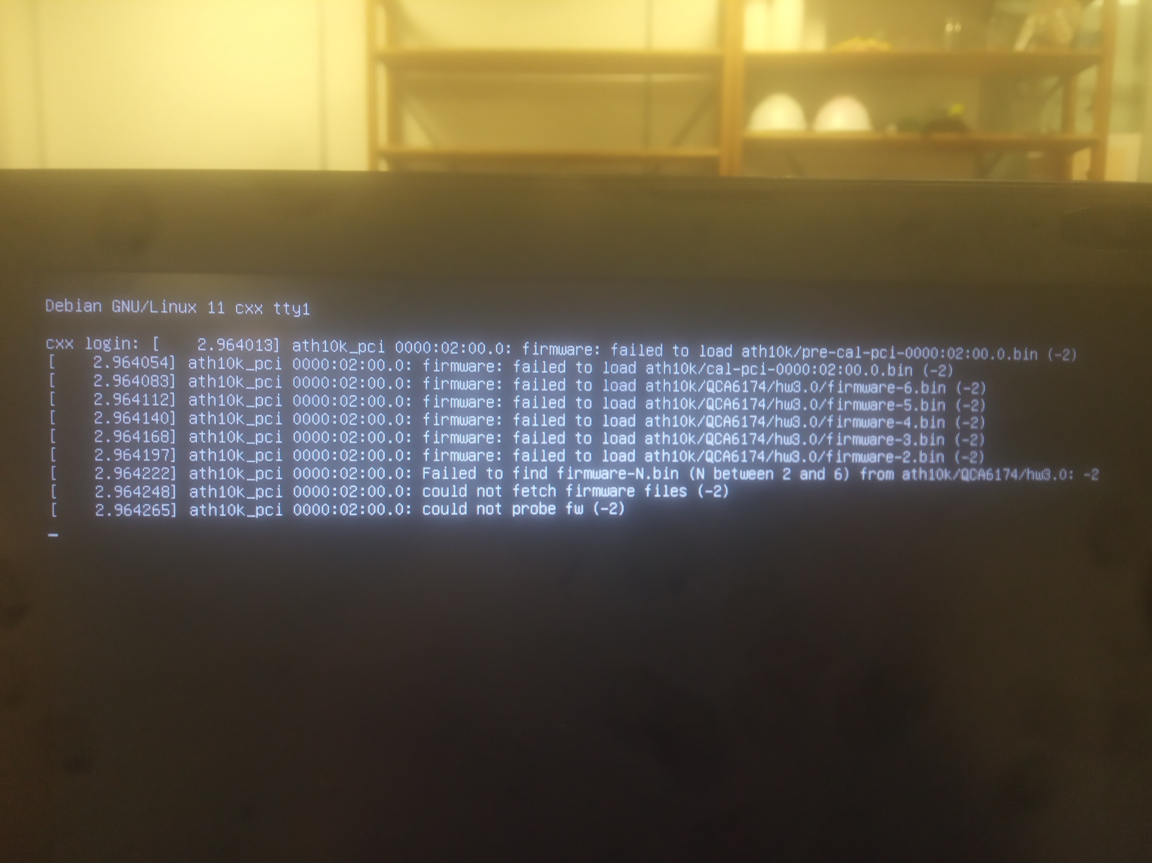

ne me demander pas comment mais j’ai réussi a lancer l’installation mais j’ai un soucis :
je vais regarder un peux voir ce que sa dit
ok, mais qu’est-ce qu’on peut donner comme piste à Gayo ?
