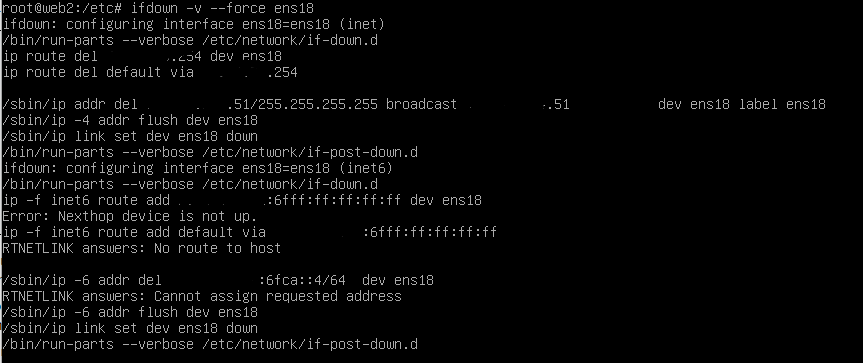

donc, j’ai fait le ifdown --force ens18, il n’est pas content:
Error: Nexthop device is not up.
RTNETLINK answers: No route to host
RTNETLINK answers: cannot assign requested address

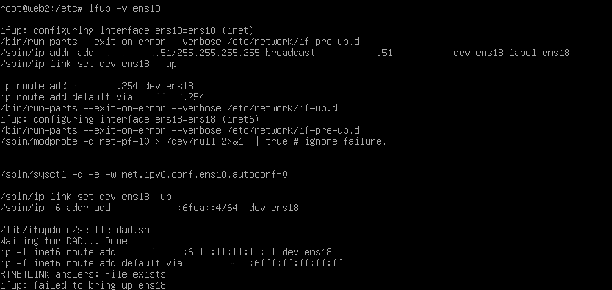

Ensuite je fais le ifup -v ens18 et là ça donne (je copie une image car je ne peux pas le faire en ssh)
Il est question des contenus des dossiers if-up., if-pre-up.d, mais ils sont vides.
Merci !
Je ne vois aucune erreur dans l’exécution d’ifup.
Concernant les erreurs d’ifdown, il aurait fallu l’exécuter avec l’option -v pour afficher les détails.
Quand il indique, à la dernière ligne par exemple,
/bin.run-parts --exit-on-error --verbose /etc/networl/if-up.d
ça ne veut pas dire qu’il y a eu une erreur ?

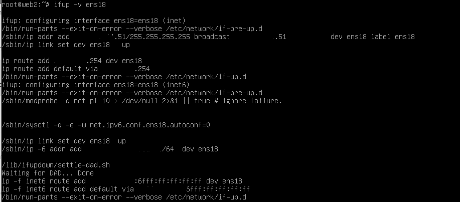

J’ai refait un ifdown et un ifup avec l’option -v et voilà ce que ça donne (toujours en image, désolé)
et pour le ifup (le résultat n’est d’ailleurs pas le même que précédemment…)
Merci pour toute cette aide !
Dans la partie IPv6 de ta configuration réseau pour pre-down tu ajoutes la route (add) au lieu de la supprimer (del). C’est ce qui provoque une erreur lorsque tu désactives l’interface.
Non. --exit-on-error est une option de la commande exécutée (« en cas d’erreur, arrêter »), pas un résultat. C’est comme l’option de montage errors=remount-ro (« en cas d’erreur, remonter en lecture seule ») pour la racine dans le fichier /etc/fstab.
En effet. D’ailleurs il est inutile d’effacer explicitement les routes, elles le sont déjà implicitement lorsque l’interface est désactivée.
