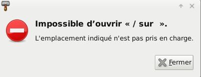

Et sous debian quand dans le gestionnaire de fichiers je clique sur « parcourir le réseau », j’ai cette erreur :
Et malgré l’installation de samba, je ne peux pas partager comme sur ubuntu graphiquement dans les propriétés d’un dossier.
